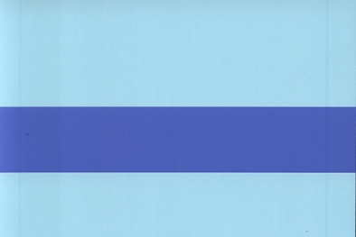

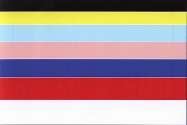

Появились поперечные синие полосы на голубом фоне с начало 1 см отлично потом полосы и в конце 1 см отлично.Напечатал две продольные полосы синию и голубую на белом фоне и другое фото полосы всех 6 цветоов.Результат только синие полосы на голубом.Тест дюз отличный,принтер в работе год.USB шнур менял,дрова переставлял,система windows 7.

Извиняюсь ещё раз с поправкой. Появились поперечные синие полосы на голубом фоне с начало 1 см отлично потом полосы и в конце 1 см отлично.Напечатал две продольные полосы синию и голубую на белом фоне и другое фото полосы всех 6 цветоов.Результат только синие полосы на голубом.Тест дюз отличный,принтер в работе год.USB шнур менял,дрова переставлял,система windows 7.EPSON R 295 СНПЧ катрижная бумага глянец чернила водянка производитель jet print.Печатал партию более 100 шт. и под конец вот это случилось.С прчисткой дюз справляюсь сам есть разный опыт.Попал в больницу на выходные вырвусь обязательно выложу скан тестов дюз и др. фото для наглядности.А пока лежу хотел хоть что то понять и проанализировать.Буду рад любым дельным советам.Ещё раэ извините если опять что то не так это мой первый опыт общения на форуме.А ГЛЮК этот не стандартный и интересный по крайней мере для меня.

lapinserg, а что за тест заливок? И как он расположен относительно подачи листа?

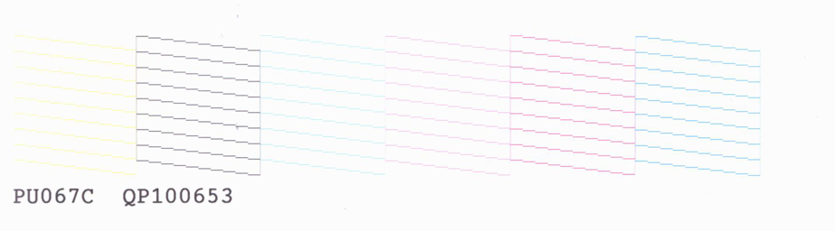

это стандартный лист глянец 10*15 расположение вертикально полосы горизонтальные делал сам в фотошопе,чтоб наглядней было,а кокой тест дюз надо,чем его сделать и где это "чем"взять.Вот ещё раз тест дюз на фото бумаге с макс.размером

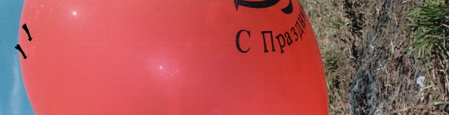

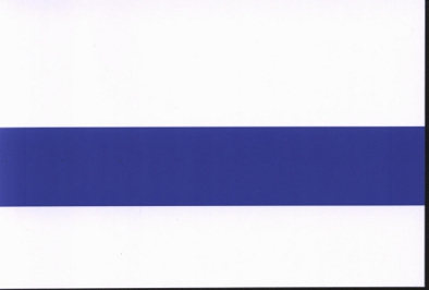

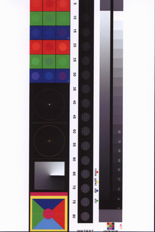

| Сообщение #18 Отправлено 08 октября 2010 - 10:37

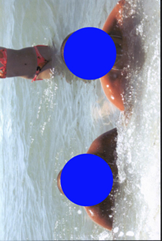

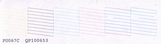

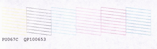

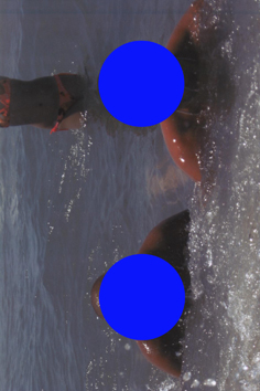

Вот спешу сообщить результат проделанной работы.Пришёл к выводу,что были забиты дюзы синего то ли попал мусор,что мало вероятно то ли от жары чернила подкисли или загустели.Помогла долгая промывка ММ (обратная откачка чернил из головы),но результат немного странный.С начало печать была хорошая,но где то через фоток 5 заметил изменение в оттенках и сделал тест дюз (синий полез на красный цвет) на скане это видно рис.1(ПРОПУСКИ ЭТО ВОЗДУХ В ДЮЗАХ ЧЕРЕЗ НЕСКОЛЬКО ЧАСОВ ОН УШЁЛ А ПРОБЛЕМА ОСТАЛАСЬ),ну думаю всё убил голову.сделал прокачку тест дюз отличный ещё 5 фоток и тоже самое.Плюнул на всё это и 2 дня не подходил к принтеру,потом включил и тест отличный напечатал 15 фоток всё окей и вот печать двух тестов рис. 2 и 3.Немного краснит но это заметил давно на бумаге get print.И вот вопрос,что это за фокусы с синим и красным???
рис 2
рис 3
рис 2
рис 3
| Сообщение #19 Отправлено 08 октября 2010 - 10:52
lapinserg (8th October 2010 - 11:37 AM) писал:
Просто левые чернила убивают ПГ.
