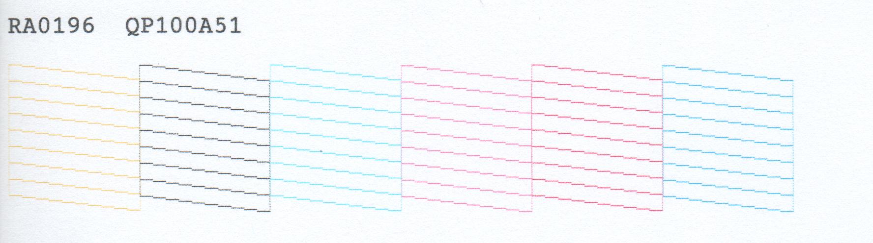

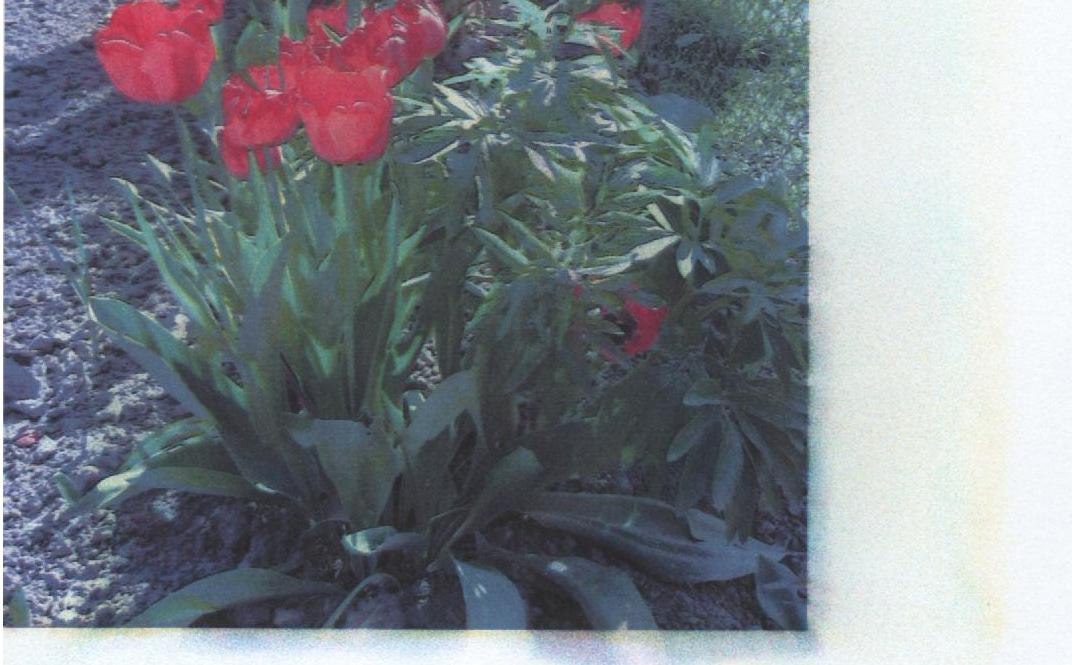

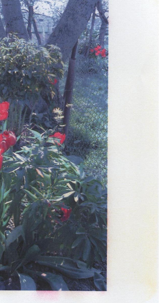

После простоя делаю тест дюз, все на месте, печать новых фото и... они красноваты на черных тонах. Ну думаю профиль слетел. Перехожу на ноут там Seven x86 такая же картинка. Печатаю через изи фото принт, ну думаю "балуется". Иду в фотошоп, убираю управлением ставлю управлять цветом в фотошопе, печать, те же яйца... Выбираю другой профиль, снова то же самое... Ну думаю "форточки" (.....пииии....) иду в убунуту, еще хуже. Все это печатал на бумаге формата А6, выбираю печать на А6 но ставлю обычную А4, и вижу что желтый цвет вообще в стороне :unsure: прилагаю тест дюз Прикрепленное изображение: ____________001.jpg

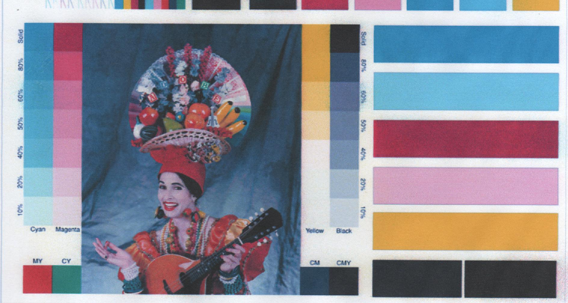

Вот исходникПрикрепленное изображение: 1__5_.JPG

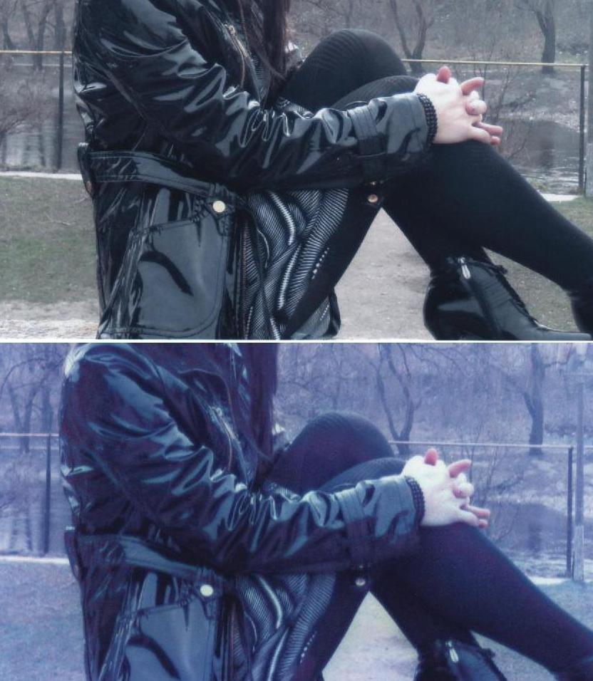

вот результат Прикрепленное изображение: ____________007.jpg

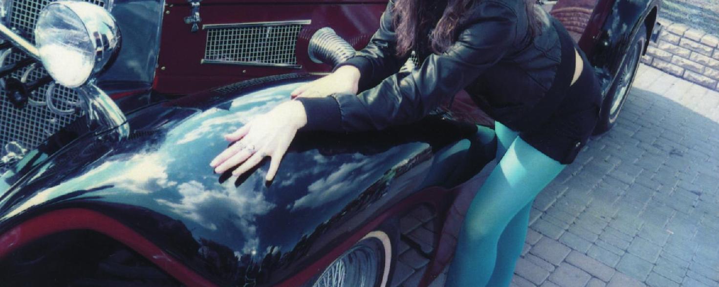

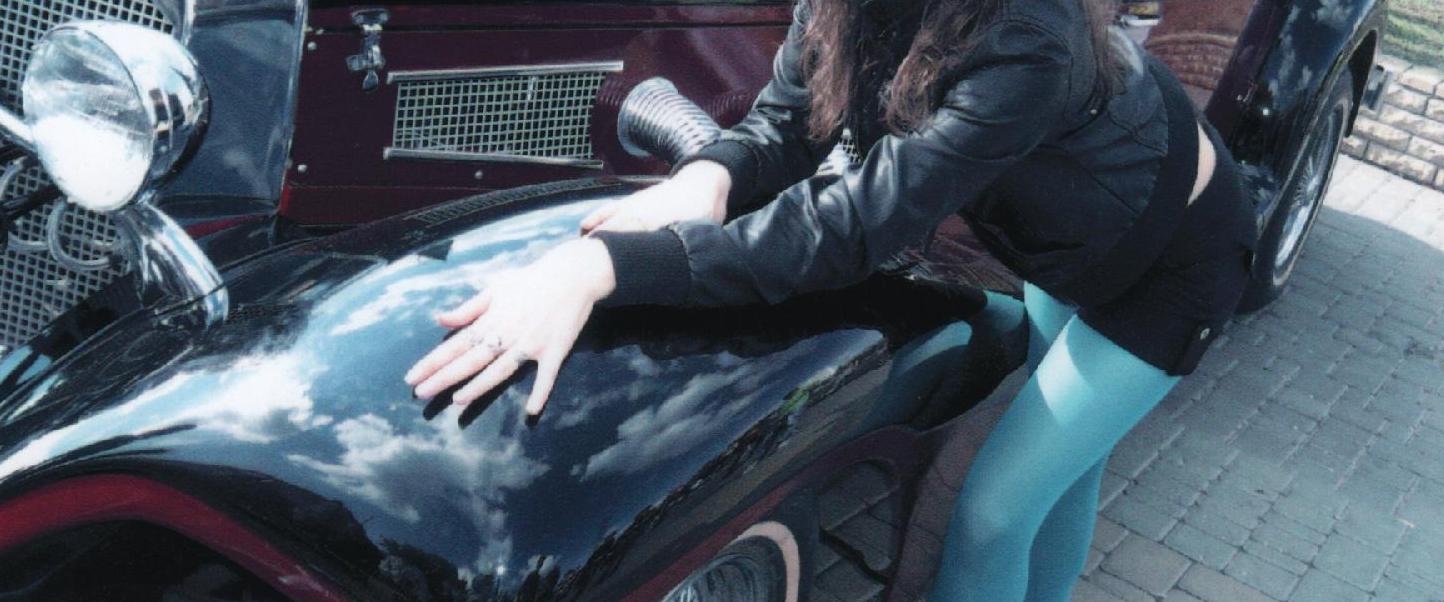

сверху фото из альбома, почти пол года там лежит, снизу свежая. Прикрепленное изображение: ____________006.jpg

печать в режиме - наилучшее фото Прикрепленное изображение: ____________003.jpg на скане не так видно но все фото ушло в красные цвета
Оригинал - Прикрепленное изображение: test.jpg
результат Прикрепленное изображение: ___________.jpg

Не вижу, где жёлтый в стороне?
|    Сообщение #3 Отправлено 22 сентября 2010 - 13:10   PhantomW12
на фотографии с цветами. и не только желтый, и лайт циан вроде, но желтый четко видно в 3 см правее края фото

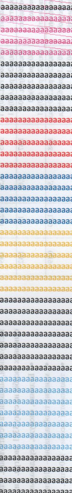

И так, промыл капу до чистой воды на сливе, МФУ успешно "сьел" 2 бутерброда с промывкой ЦЛ-10 ВВМ, разок прочистился. Печать на обычной бумаге, так как фото А4 нету (((. Вот что имеем: желтый не с нами еще.Прикрепленное изображение: ____________008.jpg
а вот печать текста в режиме "фото"Прикрепленное изображение: ____________082.jpg и за правый край ничего не вылезло... :unsure:

Была бы пластина дюз грязная, тест дюз хоть что-то, но показал.
IMHO, загустели чернила. Бутерброды с прочистками расшевелили их.
|    Сообщение #13 Отправлено 23 сентября 2010 - 08:05
ГостьAndrey_SP_*
Да, похоже на загустение чернил. У нас была пара подобных случаев с жёлтым, правда в одном случае принтер стоял возле батареи.
