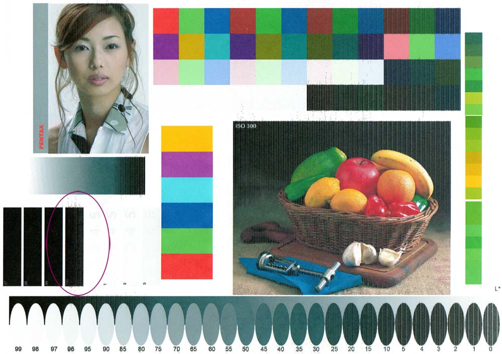

Есть МФУ Epson RX690. Он не использовался 4 месяца, и теперь решили его реанимировать.
На нем установлена снпч WWM с ихней же краской. Так вот я промыл головку , снимал ее, отмачивал в мускуле, потом шприцом прогнал через дюзы жидкость... Все стало нормально и через все дюзы проходит жидкость под небольшим давлением и с одинаковой интенсивностью во всех каналах.. Потом все собрал и тест показал отличный результат. Через день решил что то распечатать - запустил тест дюз - в черном почти ничего не печатает (небольшие рисочки разбросанные по сетке), включил прокачку - сетка вернулась... Начал печатать - сначала все нормально на изображении ( около 5 см) , после чего пошли пропадания черного и искажения на изображении. Попробовал оставить его в покое - он постоял 6 часов, после чего сделал тест дюз - опять все нормально, а при печати картина повторилась - 5 см нормально, потом опять пропадания..
Такое впечатление, что при печати плохо подкачиваются чернила в черном канале.. проверил прохождение краски через канал снпч, идет легко (тянул шприцом из перевернутого картриджа из выходного отверстия). После этого предположил, что краска начинает капать и висеть на дюзах в момент печати... опустил емкости доноры ниже уровня принтера на 8 см- но результата нет ( .. Все остальные цвета печатают нормально.
Пока не знаю что и делать, прилагаю скан распечатки - подскажите что делать дальше...
на скане обвел начало дефектной печати, там начинается муар на границе черного, и соответственно, дальнейшие скажения картинки..
пропадание дюз при печати

спасибо за ответы,
значит это в снпч проблема... может заменить только черный картридж, все остальные нормально работают... попробую поставить капсульную для проверки, а там будет видно...

добрый день.
Поставил на принтер снпч от R220 капсульную - результат отличный!! печатал 10 листов подряд фотки а4 формата - ни одного пропадания сопел! Потом печатал черные квадраты 10 листов подряд на обычном режиме печати - тоже 100% качество!! Признаться - не ожидал такого эффекта ! )
Не хочу быть навязчивым - но, если не трудно, подскажите почему с тем снпч плохо работает? Хочу разобраться и понять, просто на форуме столько похожих обсуждений... хотелось бы прочитать правильное описание данной причины неисправности.. или дайте ссылку на форуме, где можно про это прочитать и больше не возвращаться к этой проблеме.
спасибо
P.S. Осмотрел картриджи, что на wwm системе - ржавчины нет, клапаны краску держат, при прокачке каналов через картридж шприцом усилие поршня одинаковое во всех каналах. Прямо парадокс какой то.
спасибо

добрый день.
удивлен продолжением темы своей!! но хочу написать результаты проделанной работы:
я на RX690 подставлял снпч от R220 с чернилами lomond водянкой , после подстановки выяснил, что проблема не в головке, потому что ее перед этим я промыл и все сопла проходили во всех цветах, а после подстановки другой снпч - все стало понятно.
После этого я снал картриджи с системы wwm и поставил капсулы и авточип от resetters, слил из системы предыдущую краску и залил wwm E82. После отстоя проверил - все нормально, печатает без полос 5 листов подряд А4 фотографию на быстрой печати (текст), при работе без компа (как ксерокс) тоже нормально и полос нет.. Так что похоже все нормально.
Так же попробовал добавить груза в картридж 60 гр., но головка стала двигаться тяжело и с шумом , и я убрал вес. Сейчас пытаюсь определить на каком уровне выставить емкости доноры для правильного баланса... Все эксперименты я проводил, когда они стояли на одном уровне с принтером на столе... При этом нормально, но мне кажется надо приподнять банки, что бы низ воздушного отсека был на 1 см ниже или на одном уровне с выходящей из принтера бумагой... подскажите на каом уровне обычно у людей в этих моделях стоят емкости?
