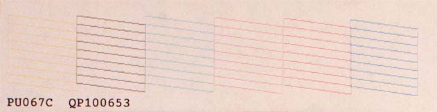

Пробовали на разных принтейблах печатать (много болванок записанных, но белых). Чернила не меняли пока. Знакомый собирается показать принтер в той конторе, где ему СНПЧ ставили.
А тест, кажись, сильно сжал? Чуть покрупнее сделал Прикрепленное изображение: _____2.jpg

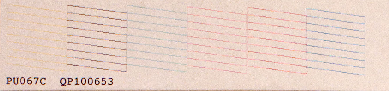

да вы посмотрите на область между цианом и межентой, два правых цвета. и перестаньте делать тесты не туалетной бумаге. фото бумагу в студию плюс скан весом под 100кб, а не 15 или 25. а у кого это есть контактный номер в Москве ?
Там и две мадженты наезжают друг на друга. Но может ли это может быть причиной полного отсутствия красного? Причем только на дисках.

Прикрепленное изображение: _____4.jpg
