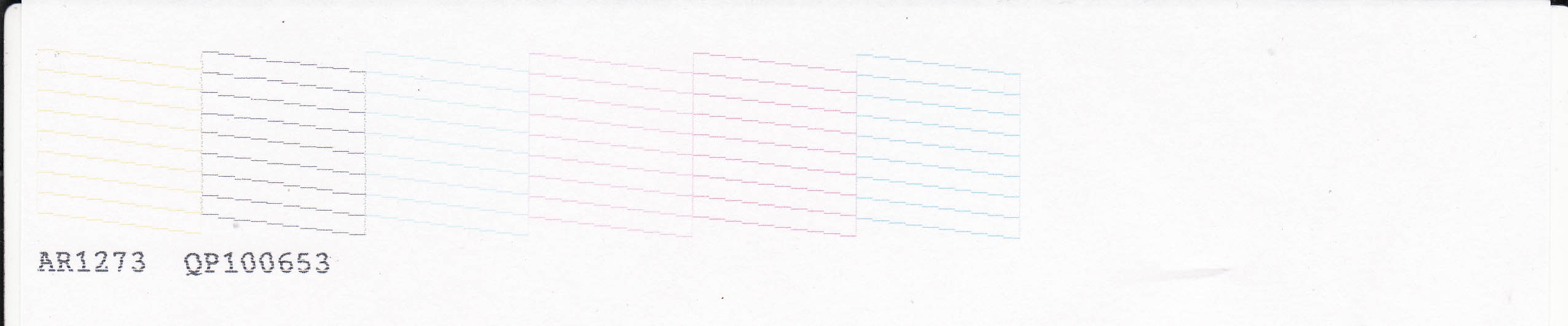

Epson 1410 полосит при печати на среднем качестве Что это может быть?

2 АниТа
Нет, уже не поможет. Почитайте ответы, которые Вам здесь дали. Снимайте картриджную СНПЧ, устанавливайте капсульную, промывайте ПГ (с картриджной это нереально, с капсульной - легко). Иные действия могут иметь непредсказуемые последствия.
Еще, очень желательно проверить свою СНПЧ на наличие ржавых пружин. Если они имеются в наличии, меры по оживлению принтера должны быть приняты несколько другие.
Пружины нормальные: FAQ -> Установка капсульной СНПЧ с предварительной промывкой печатающей головки
Пружины ржавые: FAQ -> Если вас угораздило использовать картриджную СНПЧ
