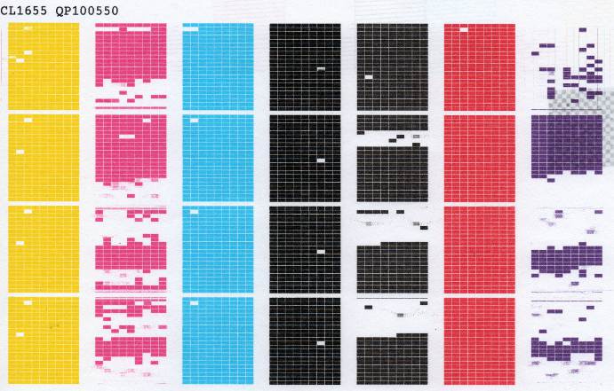

Прошу помочь в поиске причины проблемной печати принтера. Принтер R800, снпч капсульная с донорами ПРО( комплект "допили сам"), чернила инктек - были, перешёл на диситек.
Почти год принтер печатал на инктеке 10054, проблемы были известны( косоструй на мадженте) и легко устранимы. В течении второй половины лета начались проблемы с жёлтым, цианом и обоими чёрными. В связи с чем решил перейти на диситек в надежде на более безпроблемную печать и снижение эффекта бронзинга. Печатающая головка была промыта синим ММ ~8 кубиков на цвет. после чего были заправлены диситек. Принтер полосит и нужен совет по устранению этого "трабла".
Прикрепленное изображение: test.jpeg
Обратил внимание на весьма странное поведение мадженты, чёрного и синего. "Бутербродами" кормил - нет эффекта... Что можно предпринять?
Спасибо.

Было с ИНТЕКОМ в конце Апреля, думал перемороженые...
Перешол на ОСИПИ==проблемы пропали.
Попробуй заменить доноры или сделать меньше уровень чернил в них.
|    Сообщение #3 Отправлено 17 сентября 2010 - 21:56   Episode
Просмотр сообщенияvenom164 (17th September 2010 - 08:55 PM) писал:
Это мало. Плохо промыли.
Вам нужно отмывать, очень тщательно отмывать все от остатков Инктека. Литры ММ на цвет. Много литров. А лучше не ММ а самодельную ядреную промывку. Побольше. Возможно, шанс спасти принтер после использования очень хороших чернил еще есть.
А может и нет. Слишком уж "хорошие" чернила были заправлены.

Промывал как умел, возможно что мало, но проверял бутербродом и на нём не было следов чернил....
Episode Ссылку на описание состава "ядерной промывки" возможно? Погляжу что за зелье, возможно и попробую промыть ей( как крайнее средство).

Была схожая ситуация. После ИнкТека. Промывал (скорее отмачивал+промывал) достаточно долго (2-3) недели. Для начала так же как Вы ММ синим, потом поставил ПЗК с разбавлеными ММ синим чернилами (оставил только для подкраски, что бы контролировать процесс самую малость чернил). Постепенно промыл почти на 100%. На сегодня только на полимере-глянце пара дюз глючит. Но какой пакостью их промывать - х.з. Как то не особо и использую, да и на отпечатке дефект сам найти и не могу :unsure:

Спасибо за помощь, но вот нашатырь мешать с пигментом..... Наверное это не лучший вариант. Что хотел найти? - хотел найти состав "ядерной промывки" про которую упоминал Episode.
avs60
Просмотр сообщенияavs60 (19th September 2010 - 12:34 PM) писал:
отмачивал+промывал
этим и занимаюсь. если с помощью мм отмочить не получится, то буду пробовать специализированную промывку от производителя чернил( заказал через инет).
|    Сообщение #11 Отправлено 19 сентября 2010 - 09:41   Episode
2 venom164
Растворы для промывки ПГ струйных принтеров Epson.
Блин, только сейчас дочитался, извините. Вы ведь собрались мыть пигментный R800? Какая тогда "ядреная" промывка? "Ядреная" промывка - подразумевается смесь нашатыря и дистиллировки в пропорции 1:1. А Вашему принтеру нужна WWM CL06 она покруче будет самой "ядреной" промывки:

Где-то писАл ужО-очень неплохая промывочная жидкость от ВВМ CL-10 (розовая)...рекомендуют подогреть...запах правда не очень.

koka Спасибо за совет. Запах - пофиг. Но это всё позже.... Попробую сначала общепринятый "дедовский" метод( с синим ММ).

В России, по крайней мере, есть представительства Суперпринт, не думаю, что покупка у них будет так уж дорога. Доставка исключается, вернее, стоимость ее будет минимальна, если Вы не в Москве или Казани. Можно позвонить и узнать.
Кстати, не забывайте о важной части применения любой промывочной жидкости - температуре. Пока решаете с покупкой спец жидкости, попробуйте подогревать ММ, может WWM CL06 и не понадобится...
