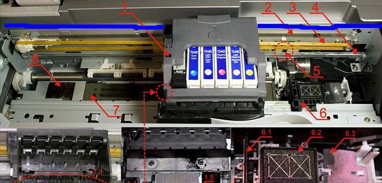

Каретка сверху ездит по станине, она за нее зацеплена, вот то место тоже надо смазывать, не только вал.
синим цветом позначил

PhantomW12 (17th September 2010 - 11:15 AM) писал:
То место, где она открыта я вчера помазал. Думал, должно разнести смазку по всей длине. Видимо нет. Разбирать буду в субботу.
Что самое интересное, даже на ней были следы чернил. Ума не приложу как они туда попали.
А еще какие-то причины подобных звуков могут быть?

За "станицу" она цепляется не в верней её части - там мазать бесполезно, а в задней, если смотреть в лицо принтеру

Во первых слишком рано для Вашего принта смазывать его. Даже при большом желании смазывать надо не просто абы чем! и абы где!
ВО ВТОРЫХ и главное: СНАЧАЛО попробуйте движение каретки пальцем (предварительно разблокировав её). Двигаться она должна не как пушинка, но и без особых усилий. И если у Вас движение в разные стороны вызовет разные усилия, то тогда будем далее объяснять.
В противном случае мы сейчас гадаем на гуще.
Да кстати когда будете двигать пальцем каретку послушайте внимательно (при таком режиме это легче понять) особенно в левой части, где ремень каретки поворачивает есть ролик там прислушайтесь.
