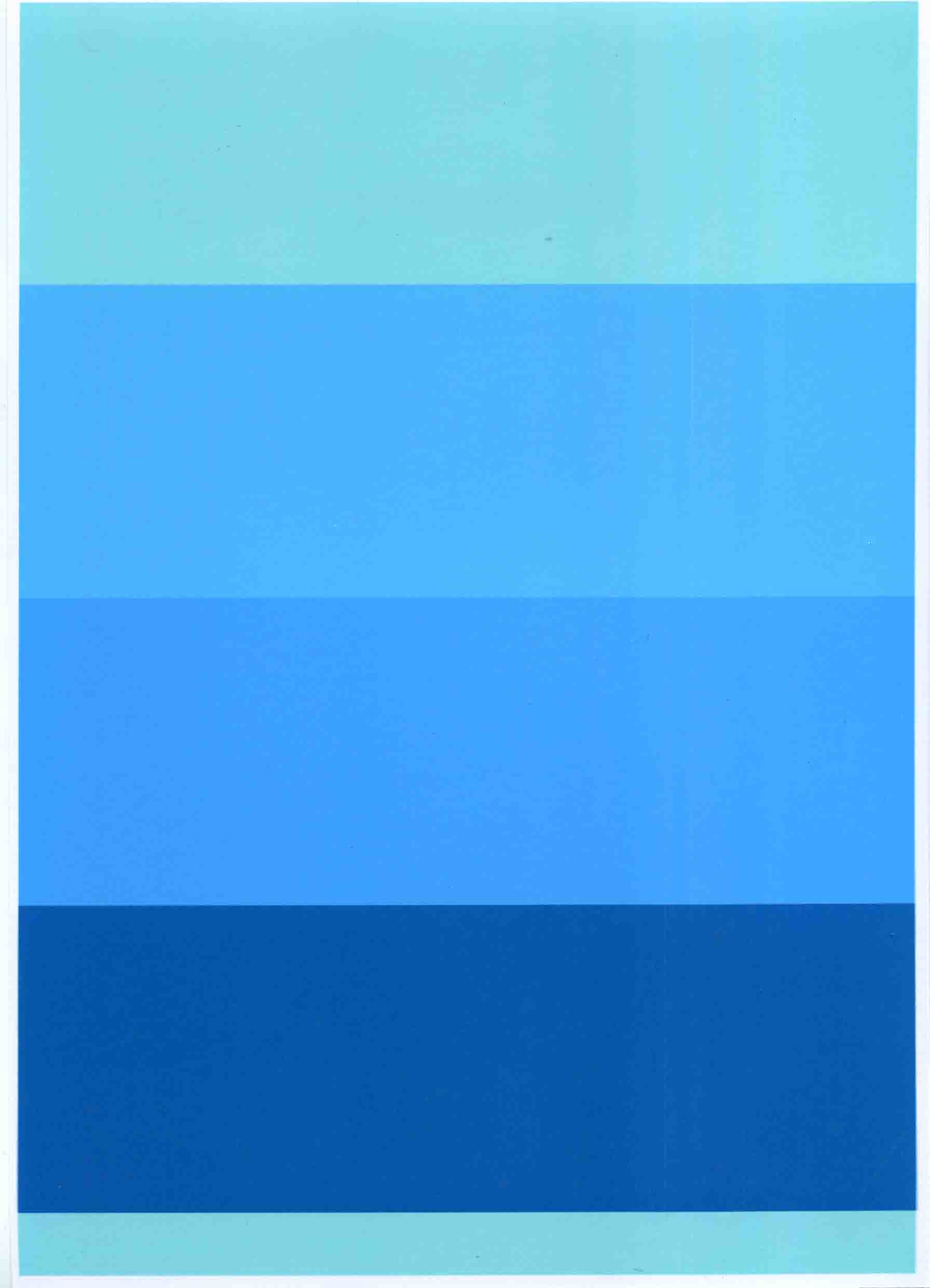

Тест дюз отличный! принтер печатает слевой стороны хорошо а справа полосы вертикальные, то есть левые фото 10-15 получаются а правые нет, я такого ещё не встречал, если полосили принтеры то горизонтально по ходу головки, калибровка головки показывает всё ок! недавно сбросил счётчики памперса, показало где то на 50 % были переполнены.
Принтер работал на ура, никаких проблем вообще не было! ни засоров ничего.
Система стоит рдм чернила тоже,
полосит голубой,
постараюсь прикрепить скан
Epson T 59 тест дюз идеальный, полосит вертикально а не горизонтально

Тогда давай скан. Только не дюз, а "левые фото 10-15 получаются а правые нет"

Полосу вижу...на ум пока ничего не приходит , акромя энкодера.
| Сообщение #12 Отправлено 16 сентября 2010 - 20:59
на 100 кб не видно нифига, 5 полос полупрозрачных и одна как будто царапина тонкая

Повторю-я вижу...а может на другом типе бумаги проверить?
| Сообщение #14 Отправлено 16 сентября 2010 - 21:04
Пробовал на разной , разных производителей, разных плотностей, этот на матовой, может еепром сбросить может поможет? не могу найти инфу и программу.

Ну и я про то же, что же сразу на систему? полосы не горизонтальные... стояла бы капсульная рессетерс? что изменилось бы? тест отличный, печатает фото на ближней стороне к парковке отличные, а на далней полосы в длинну, причём это не прерывается никак 20 листов а4 одно и то же
