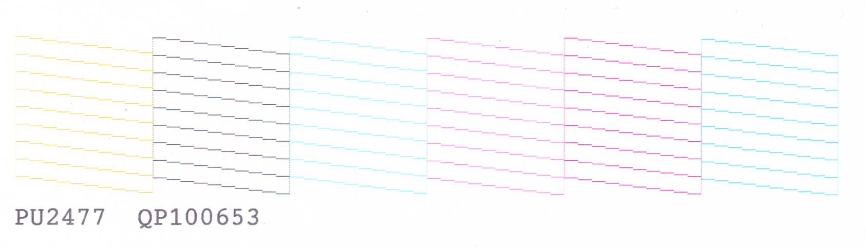

Здравствуйте, оцените пожалуйста мой тест дюз. Принтер немного полосатит, больше на серых оттенков. Делал бутерброд, ничего не получилось.Бумага Ломонд, чернила Инктек 0010
http://pixs.ru/showi...7625_976804.jpg
303кб
R290 и полосы
Плохой.
| Сообщение #3 Отправлено 14 сентября 2010 - 22:31
Строго говоря, нельзя сделать заключение по тесту, отпечатанному на туалетной бумаге. Капля чернил расплывается по волокнам дерьма непредсказуемо.

| Сообщение #5 Отправлено 14 сентября 2010 - 22:53
Напечатать тест на фотобумаге, нормально его отсканировать и показать.
Вообще, лучше печатать полноцветные заливки. На них лучше видны проблемы с полосатостью. Если полосатость есть, то варианта три:
1. Попытаться промыть головку. Не спрашивайте, как. Пошлю нах!
2. Сменить головку.
3. Сменить принтер.

| Сообщение #7 Отправлено 14 сентября 2010 - 23:06
Качество снова не очень, но "пыль" видно. Можно принудительно промыть ПГ шприцем с помощью ММ и... верить в удачу :) . Все и даже более о промывке есть на форуме.

| Сообщение #9 Отправлено 15 сентября 2010 - 06:51
Кстати, не мешало бы еще указать тип СНПЧ или может у Вас картриджи заправляемые. Я на картриджном так полностью и не избавился от полошения. Иногда всё равно появлялись.
А тест дюз достаточен для нормальной печати. Не думаю что нужна чистка ПГ, возможно нужна балансировка ...... хотя чего??????????? ведь Вы не указали......

| Сообщение #10 Отправлено 15 сентября 2010 - 09:05
xviper (15th September 2010 - 12:06 AM) писал:
Зачем рекомендовать то, что убьет ПГ принтера? Разве в FAQ не описан безопасный способ промывки ПГ?
Разве нужно начинать мыть с самого беспощадного способа, который рекомендуется когда никакие другие не помогают? Зачем Вы даете новичку рекомендации, которыми не каждый профессионал станет пользоваться ввиду опасности этих действий для ПГ принтера? Абы что-нибудь ляпнуть?
| Сообщение #11 Отправлено 15 сентября 2010 - 12:48
Разбавил черный с промывочной жидкостью, сделал калибровку, стало еще хуже
