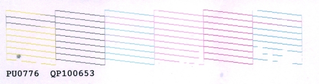

Прикрепленное изображение: _____copy.jpg (черная точка на фото эт от сканера, местами нету дюз то это воздух не весь вышел)
Добрый день.
Подскажите плиз в чем заключается проблема.
Принтер R-290 стоит капсульная система уже 4 год, одно ввремя долго не печатал, подсохли дюзы, сделал прочистку промывкой от CL-09 (красная такая), причем прочищал так - ставил на ночь в шприцах на самотек, потом еще раз заливал подогретую промывку с небольшим продавливанием шприцем, пару раз вытягивал жидкость в шприц а потом обратно в дюзы.
После промывки залил новые ВВм чернила других не было под рукой, полные доноры стояли на уровне принтера, сделал пару прокачек и оставил но ночь. Утром сделав проверку дюз обнаружилось что желтый цвет переливает в дюзы черного цвета а лайт циан в маженту...Думал что после пары прокачек пройдет но не прошло....Через день черный начал заливаться в дюзы желтого, а в капсуле желтого появился воздух в трубке и капсула вся занята желтой краской.
Через пару дней поднял принтер выше доноров на 5 см.. картина на фото..Подскажи в чем может быть проблема?????
Может манжеты резиновые поменять где-то воздух попадает или я при промывке голову ему скрутил???? (до этого, года полтора назад, промывал мистер мускулом еще в более жестом режиме залил вочти пол литра в принтер и он печатал как новый).
Кстати краски до этого были китайские hongsam печатал очень редко принтер по 1,5-2 месяца простаивал, после проверки дюз все были 100%.
|    Сообщение #2 Отправлено 14 сентября 2010 - 08:58   PhantomW12
Просмотр сообщенияaleks_blade (14th September 2010 - 09:54 AM) писал:
Кстати .... были китайские hongsam .... 100%.
купите эти же чернила, проверьте балансировку системы. промойте капу и ракель хорошенько!!!

|    Сообщение #5 Отправлено 14 сентября 2010 - 13:17   koka
Принтер приподнять.
|    Сообщение #6 Отправлено 14 сентября 2010 - 13:45   aleks_blade
Ну значит голова цела вопрос в том только что либо поднять выше либо хорошенько все еще раз почистить...

|    Сообщение #10 Отправлено 15 сентября 2010 - 10:42   indigo99
Похоже на порванный герметик в голове.
