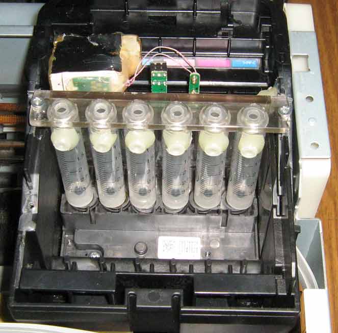

Герметичность СНПЧ надо проверить до установки в принт методом велосипедной камеры. Я свою картриджную СНПЧ проверял и она оказалась герметичной и как следствие я долго мучился и подкачивал чернила в картриджи. Впечатление было такое что пользуюсь не СНПЧ, а перезаправляемыми картриджами. Из сосудов Мариота чернила поступали, но только наступал момент, когда оказывалось, что чернила в картриджах на дне.
РЕЗУЛЬТАТ: меня это сильно достало и я сделал капсулы из шприцов и деталей СНПЧ и получил капсульную СНПЧ.
По поводу замены чернил: думаю это сделать возможно с промывкой определенного цвета. НО есть ПРОБЛЕМА: что будет с ЦВЕТОПЕРЕДАЧЕЙ?!? Думаю это неизвестно даже богу.
Опять таки, промывка одного цвета легко осуществляется на капсульной СНПЧ, а вот с картриджной это будет головняк!!!!
Так что не мучайте себя и принт, тем более возможен вариант ржавления пружин в картриджах, а это может быть смерть ПГ принта! И это Вам необходимо выяснить срочно.
Переделка на капсулы не так сложна как кажется (если нет возможности купить готовую). В принципе могу выложить мой вариант в соответствующей ветке форума, хотя там уже много варинатов.
УДАЧИ!! в переходе на капсулы, а вот в использовании картриджной СНПЧ пожелание удачи Вам не поможет! (к сожалению).

В помойку.
Там в девятом посту есть фото интересное. Пусть товарищ объяснит: чё и как. Но в соответствующей теме. Если захочет.
