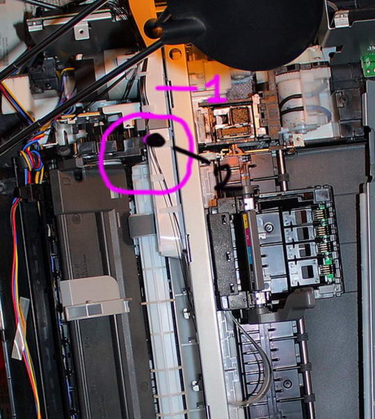

bergauf (16th October 2010 - 08:24 PM) писал:
Не могу вытащить станину из поддона . Что то держит его в районе помпы . Где искать ? Отредактировал koka: Oct 16 2010, 10:17 PM
Еще один (Гадкий болтик:))) находиться - черная тотчечька ... Вам надо отадвинуть белый шлейф (1) и под ним в самом низу будет ОНННН
