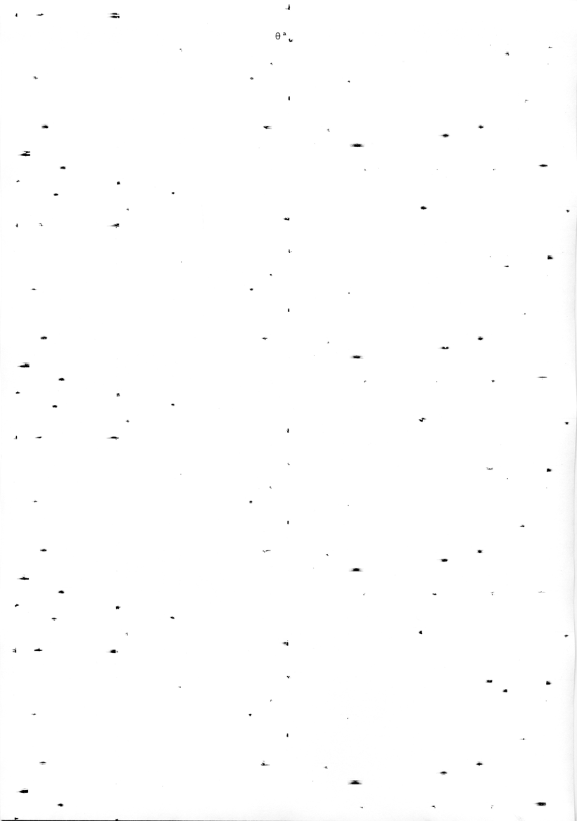

Принесли родственники HP LaserJet 1010 после заправки "спецами". Попросили слёзно разобраться. Сам я не СПЕЦ в этом, но хотелось бы понять причину и способы её устранения (если есть таковые).
На скане рисунок повторяется от листа к листу одинаково и является периодичным в приблиз 77 мм (то есть диаметр вала 24,5) и подходит диаметр фото барабана.
Так как после заправки прошло ОЧЕНЬ много времени и сразу они не вернули, то предложение пойти и установить "спецам" в определённые части тела картридж не подходят. Покупать новый сейчас затруднительно.
Кто подскажет есть ли методы восстановления нормальной печати "малой кровью"?
СПАСИБО! Всем заранее!!!!
Прикрепленное изображение: ________001.gif

Попробовал вставить в свой НР 1020 - результат идентичен : тот-же самый рисунок, один в один.
УТОЧНЮ: Печатает инфу (текст и графу) отлично, но "берёзка" присутствует на обоих принтах с этим картриджем.

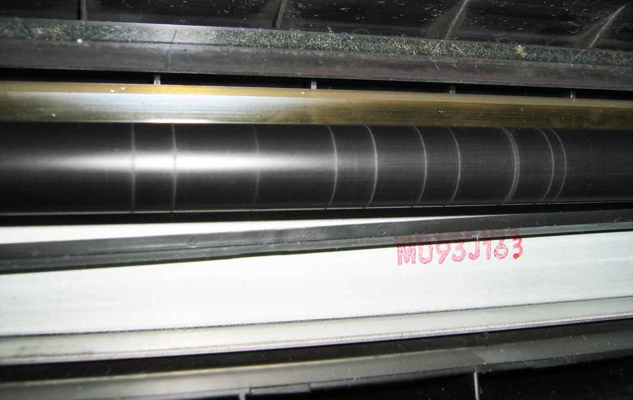

Вчера разобрал и почистил картридж. Там оказалось ужасное кол-во пыли и крошек, что по видимому и привело к плачевным результатам. Также продул компрессором и сам принт !!!! До чего можно довести изделие ВЫ и не представляете!!!!!! Также при разборке обнаружился ещё один нюанс. Вал зарядки:
Прикрепленное изображение: ______________0001.jpg
Ладно попробую сменить фотобарабан, надеюсь это даст результаты. Уж слишком рисунок "берёзки" четко повторяется через 77 мм. притом абсолютно одинаков на обоих принтах при печати с этим картриджем.
