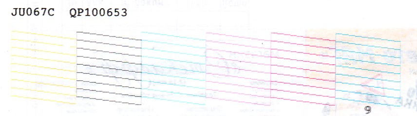

Epson RX615, недавно начал выдавать пробелы на цветных плашках и двоение черного текста! проверка дюз нормальная, выравнивание головки ни к какому результату не приводит!Помогите пожалйста!
| Сообщение #4 Отправлено 09 сентября 2010 - 14:50
Обратитесь снова к пусть поправят сее дело, а ленту протирали ? Шлейф не висит ? Мусор в принтер не бросали ? Что-то тест не вижу...

в каждом третьем посте о полосах написано "Протрите ЭНКОДЕРНУЮ ЛЕНТУ" ну епт...
почему другие лезут в ФАК тянут оттуда ссылку потому что вам лень кликнуть 3 раза мышью ? Не знаете где искать, а поиск ? да и ФАКа более примитивного и интуитивного не придумаешь, все на виду... эх. по поводу теста
жалко 6 копеек сделать тест на чистой бумаге ? толи черный косит, толи у меня со зрением чего... Смените чернила
| Сообщение #7 Отправлено 09 сентября 2010 - 15:34
не пойму почему сразу кричать! Раздел где я разместил свой вопрос так и называеться "Первые вопросы"!
С другой стороны, я очень благодарен за твой ответ
Дюз в порядке, зачем его печатать на чистом листе, не понятно....
