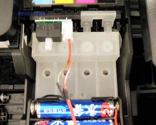

Сейчас тестируем вариант чипов БЕЗ USB кабеля.
С батарейками правда:-)
Если придем к выводу, что такое решение более удобное - будем предлагать вариант с батарейками.

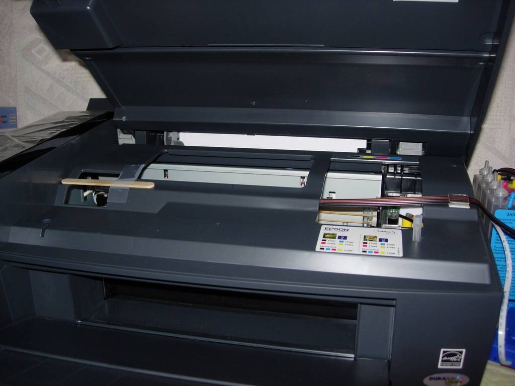

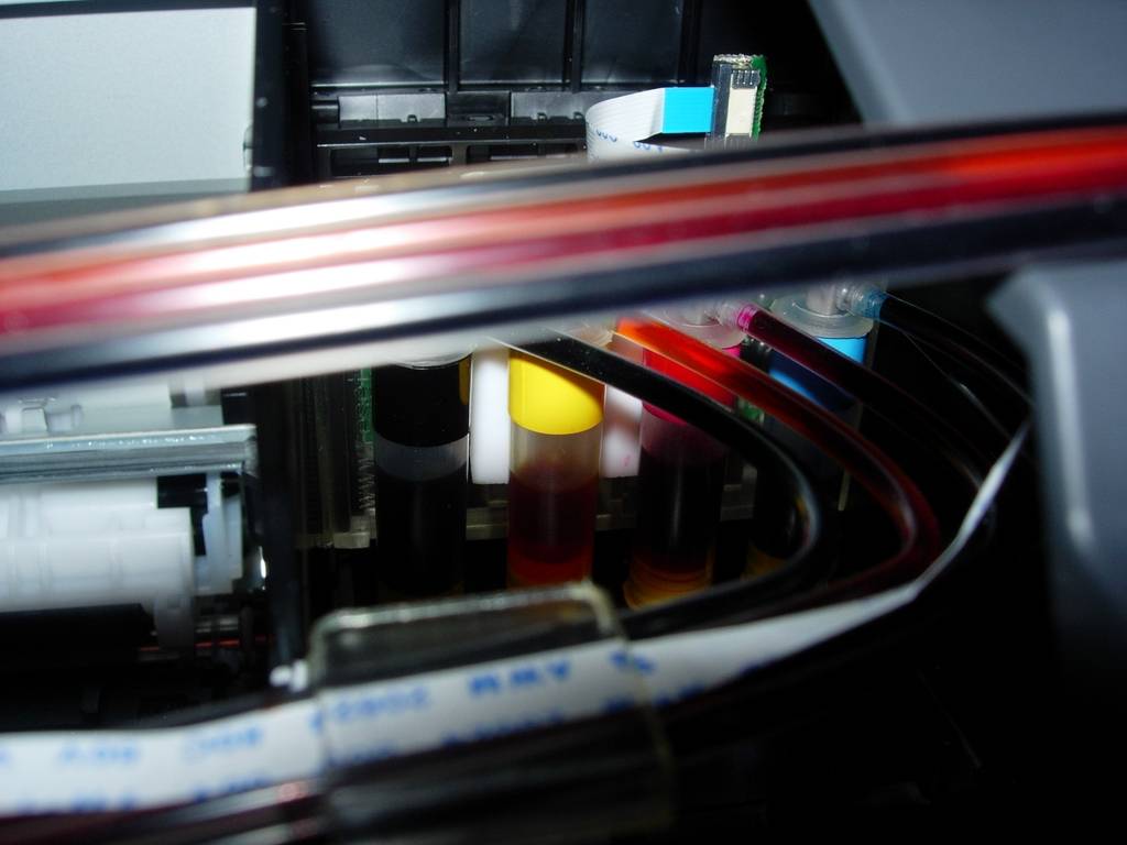

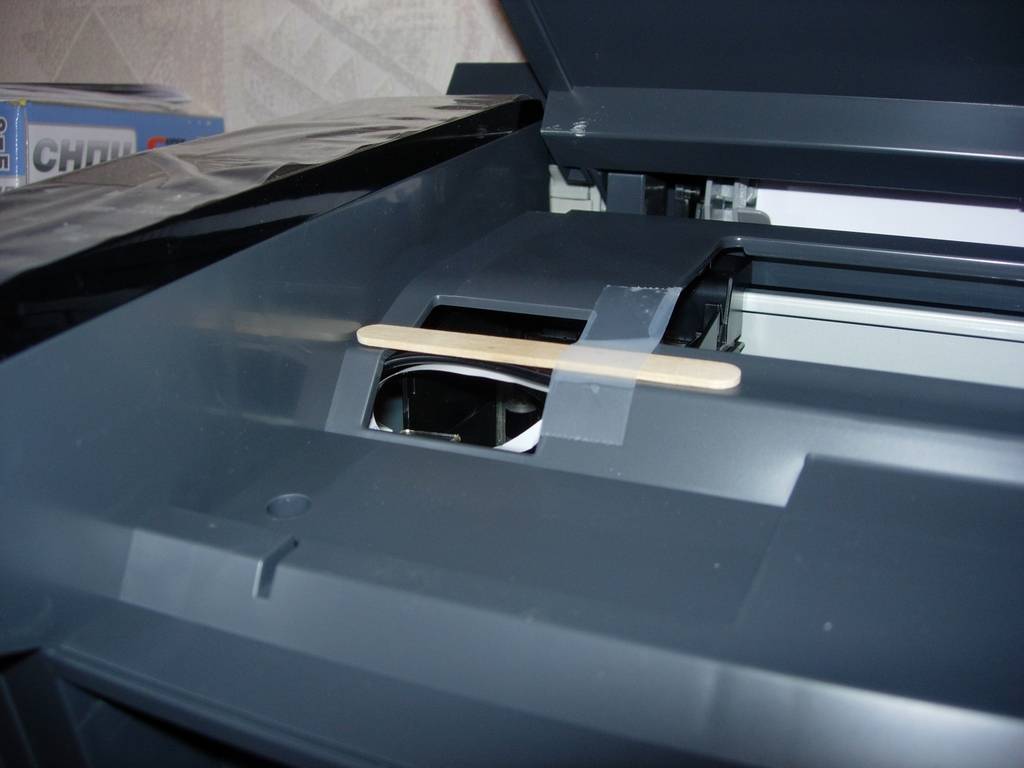

Сегодня поставил-таки СНПЧ SuperPrint на SX420W. В конце концов - благополучно.
Поначалу, так как нужно было еще промыть головку (перешел с родного пигмента на водянку Inktec E0010), долго (два дня) думал, как жеш его...
Прочитал про мытье с помошью шприцов и (обычный так скаать потребитель) голову сломал, как его там приладить, да подсоединить. Ведь там еще же сразу надо и шлейф подводить: по шлейфу идет связь с внешним контроллером - не обойдешься.
Короче, нашел тут историю в фотках корифейя нашего движения и подметил, что он мыл с помощью тех же капсул от СНПЧ. Посмотрел я на капсулы и сделал величайшее открытие: это трубочки, с которых можно снять верхние штуцера с пробочками и они счастливо могут быть использованы для промывки.
Поставил я чиповую линейку (зажим оказался сточен не с той стороны, поработал надфилем) провел трубки, поставил капсулы, снял штуцера, всунул в контроллер чипы, подсоединил кабель (кстати, "разблокируйте замок" совсем не понятно - я чуть этот замок плоскогубцами из разьема не выдрал; напишите "откройте замок, выдвинув планочку на 1 мм"), включил контроллер, принтер. Пора проверять. Включил - "чер. картриджи не опознаны".
/> Ну, думаю, все! Чипы выгорели, контроллер не работает, кабель сломался, линейка треснула. Короче - финита! Смотрел я на это с грустью минут 10-15...
А потом мне, потомственному электронщику, пришла в голову гениальнейшая мысль: если на контроллере имеется кнопочка, то почему бы ее не нажать, перед полной пересборкой системы (отрывом держателей, разборкой коробочки, сьемом всего!). Запустил я режим замены картриджей, нажал на кнопочку (поблымало), и затем... страшно... врубил окончание установки...
/> Заработало!

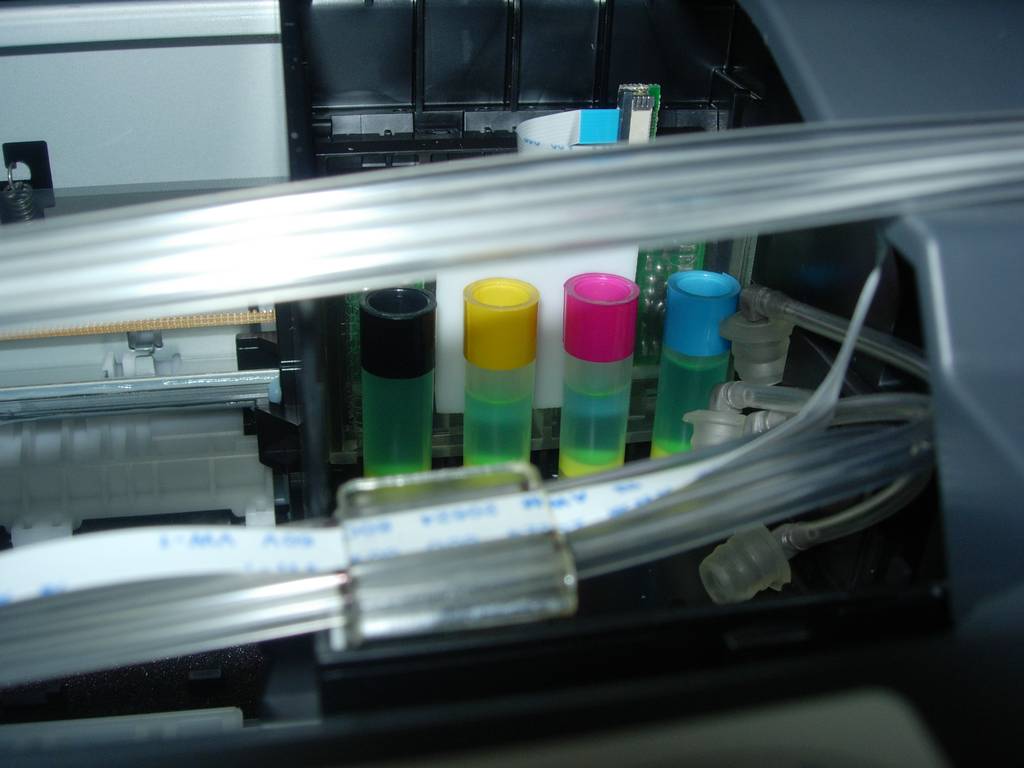

Дальше - промывка. WWM CL06. Акуратненько вливаем промывку шприцем в открытые капсулы, запускаем прочистку. Я офигел от скорости ухода жидкости в капсулах! В черном штуцере капсула опустела моментально. Ну хоть заработало. В общем заправлял я капсулы промывкой еще четыре раза. Причем, что интересно, как-то странно промывка пашет: разные капсулы по-разному пустеют. Явно видно, что принтер по каким-то своим разумениям берет чернила для черного и остальных цветов несинхронно. Т.е. у черного свои мозги у остальных трех - свои, общие. В кэноновских драйверах промывка черного и остальных цветов разделена, а здесь, в драйверах, нет, а в принтере - да.
Закончил я промывку, откачал из черной капсулы жидкость (которую он так и не взял за последние два старта). Пора закачивать краску. Влил краску более-менее благополучно. Кстати, красная краска показалась мне самой густой какой-то... Дальше, вкачиваем краску в капсулы (все нормально). Собираем. Пора включать(ся в славную семью).
Заработал сразу только желтый. Ничего, не паникуем, продуваем сопла. Во время продувки увидел сам, как последняя капля воздуха ринулась в синюю капсулу и появился синий цвет.
Красный появился через полтора часа (отстоялся).
Через три часа черного - нет! Вообще. как и не было. Напрягло. Проверил шлейфы, перевкачал чернило в капсулу. Ура - еще через полтора часа черный пошел весь, сразу и красиво. :)
В общем на всю установку у меня, простого пользователя, ушло в сумме полдня, мытарств, открытий и изобретений.
СНПЧ работает хорошо. Печатает чисто. Водянка, как и ожидалась, на обычной бумаге бледнее, но все равно хорошо.
Спасибо Ресеттерам за отличный продукт. Но...
Из замечаний:
- электрическая лента в шлейфе опасно шелестит во время метаний головки, вылетает за границы шлейфа и цепляет за пластмассу, мнется. Скорее делайте чипы без шлейфа!
- Работа с контроллером во время первого старта описана туманно, пришлось пугаться, додумывать, изобретать на ходу. Может дополните инструкцию?
- Во время телипания головки изгиб шлейфа норовит выскочить и зацепиться за левое крайнее маленькое окошко в крышке. Я приклеил на окошко скотчем палочку из под мороженного. Она не дает шлейфу выступать. Стало лучше.
Это ведь уже второй мой SuperPrint. Первый был для Кэнона 4200. Верой и правдой мне прослужил четыре года. Но Кенон давеча сгорел. И решил я тогда приобщится к основному потоку принтерщиков - влиться в ряды эпсоноводов. Влился благополучно.
Еще раз спасибо производителю. СНПЧ стало практически обычным потребительским продуктом. Это радует.

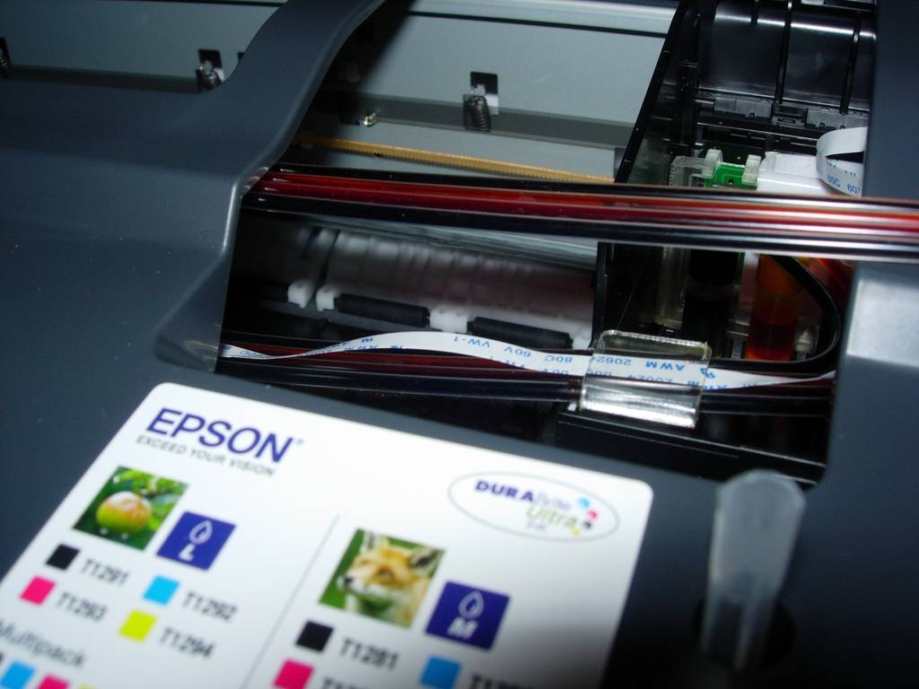

| Сообщение #17 Отправлено 19 февраля 2011 - 23:54
pumv (19th February 2011 - 10:56 PM) писал:
Чёрных дюз в три раза больше, чем цветнины. А вот С, М. Yдолжны уходить синхронно.
фото укладки в студию.
В. Маяковскому сделали замечание: "Мы с товарищем не понимаем ваших стихов", на что Маяковский ответил: - Выбирайте умных товарищей!
