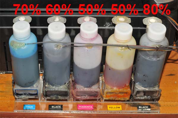

Приветствую участников форума.
Смысл моих сомнений вот в чем.
Приобрел я МФУ Canon MP550, СНПЧ SuperPrint, чернила DCTec (собственно, по рекомендациям сайта). Изучив справочные материалы, принял решение -- попробовать печатать на оригинальных картриджах, с тем, чтобы проверить МФУ в работе, затем промыть головки (другой материал по промывке) и уже после этого поставить СНПЧ.
В инструкции написано, что чипы вместе с посадочным местом необходимо отпилить от использованного картриджа. Однако я не уверен, что во всех пяти картриджах чернила израсходуются одновременно. Глупый вопрос номер один -- как в этом случае лучше поступить? Наплевать на остатки краски и "резать к чертовой матери, не дожидаясь перитонита"(с)? Не залью ли я краской все окружающее пространство. Или купить второй комплект родных картриджей, резать по мере израсходования? Или сразу перейти на обнуляемые картриджи?
Далее, изучив материалы форума, в частности эту тему, выяснил, что программа MPTool данную модель не поддерживает. Отсюда два возможных варианта:
*Использую картриджи от оригинальных чипов, обнуление произвожу программно
*Использую автообнуляемые чипы типа таких
Первый вариант, как я понимаю, без дополнительных затрат, но слетает гарантия. В принципе, на принтер она и не нужна -- я вполне понимаю, что использовать неоригинальные расходники и после этого требовать гарантийной поддержки -- доволно нагло, поэтому на гарантию "по печатающей части" и не претендую. Но, поскольку устройство многофункциональное, снабжено оно всякими дополнительными деталюшками -- блок сканирования, крдридер, цветной экранчик. Как то не хотелось бы мне, ежели вдруг чего из этого начнет барахлить, услышать, что гарантии нет, потому как программно отключено слежение за уровнем чернил...
Несколько раз в разных источниках встречал упоминание, что "если после отказа от гарантии вы установите новые картриджи, то мониторинг уровня чернил возобновится" (первоисточник установить не удалось. Так ли это? Значит ли установка нового картириджа "включение" гарантии или это именно то, что написано -- возобновление мониторинга уровны чернил и ничего более?
Вариант с авточипами в этом плане кажеться более привлекательным (допзатраты в размере 850 руб. как-нибудь переживу). Но ставить их куда? На старые картриджи, выламывать оригинальные чипы и приклеивать автоматические? В этом случае, как я понимаю, гарантия сохраняется.
В общем, сейчас я жалею, что сразу при покупке не прояснил вопрос с чипами, ехать за ними мне не очень удобно. Но, может, я зря морочаюсь, и проще наплювать на гарантию и отключать программно? А если все же чипы, то можно ли их в Москве в более доступных местах (к примеру, на Савеле) добыть? Как отличить качественные изделия или для чипов этот вопрос сосвем не актуален?
Дополнительный вопрос про сброс "памперса". Вот в этой теме, с одной стороны, грозными красными буквами выделено, что программы ТОЛЬКО для (список моделей, куда 550 не входит), с другой стороны, написано, что "STV1050 так же работает с аппаратами MP550 и iP4700" (сообщение 4). Спросить хотелось бы у реально пользовавшихся -- так сбрасывает или нет? Что-то боязно пробовать (хотя и понимаю, что до этого, может, и не дойдет). Другой вариант, сброс памперса посредством хитрого шаманства с кнопками, описан, в частности, для модели MP500, но не для MP550 -- можно ли им воспользоваться? Стоит ли пробовать -- близкие ли это модели или это неизвестно, можно ли такой процедурой "убить" принтер или хуже не будет?
Дополнительный вопрос номер два -- вот смотрю я на это самое МФУ, модуль сканирования и все такое, и берут меня сомнения, как с полуоткрытой тяжелой крышкой будет оное устройство нормально функционировать (в моем случае усугубляется это все тем, что использовать его будут люди, которым сложно будет объяснить суть СНПЧ :) Отсюда вопрос -- как с механической прочностью у устройства с учтановленной СНПЧ? Обращаться с исключительной аккуратностью, или достаточно общих рекомендаций "сюда сильно не нажимай, тразворот книги при сканировании кирпичем не придавливай"? Или лучше, если у МФУ не один "хозяин", безопаснее использовать перезаправляемые картриджи, с неизбежными неприятностями по слежению за уровнем чернил?
Дополнительный вопрос номер три -- ежели я все-таки убью головки, сколько может примерно стоить замена их на обсуждаемой модели (Canon MP550), и выполняет ли такие работы "СуперПринт" в Москве на Орджоникидзе?

Имхо, лучше ПЗК с программатором.
Скорее наплевать, потому как авточипы это пустая трата денег.

То есть с СНПЧ я, наверное, погорячился.
Как я понимаю, оптимальный вариант для меня -- перезаправляемые картриджи, на которые надо переставить оригинальные чипы с "родных" картриджей, плюс программатор. Цена вопроса 640+1600 рублей, благо, чернила есть. В этом случае:
*остается гарантия, при окончании чернил МФУ отрабатывает штатным образом
*МФУ работает с нормально закрытой крышкой
Спасибо!
Спасибо!
