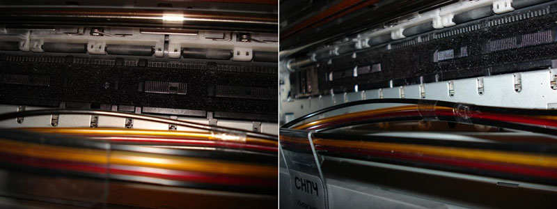

Придерживаюсь мнения, что уложить шлейф "по низу, под кареткой" можно на любом Эпсоне.
И это - оптимальный способ укладки.

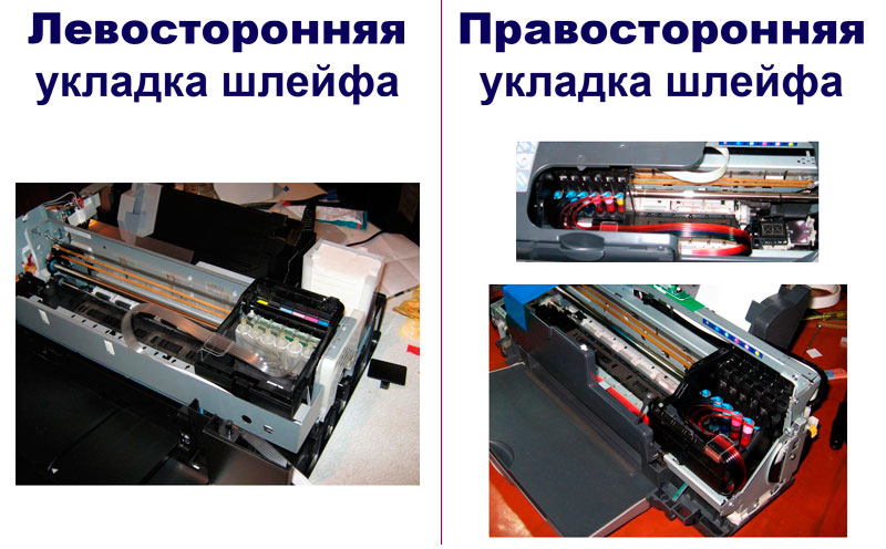

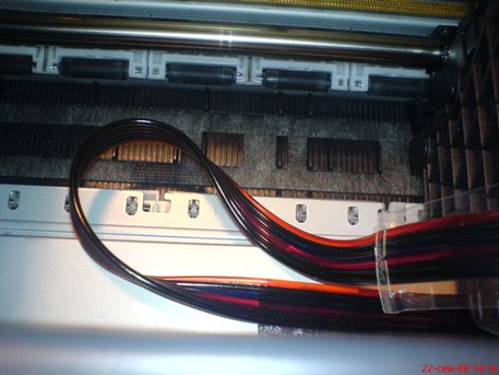

2.4. Прокладка шлейфа: слева/справа (текст1, текст2, текст3, текст4)
Прокладку шлейфа можно разделить на левостороннюю и правостороннюю.
Прикрепленное изображение: 24__2__.jpg

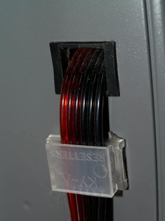

2.7. Облагораживаем вывод шлейфа: (вопрос, ответ)
Отверстие для вывода шлейфа, желательно облагородить. Вот, например, рамка вырезанная из выключателя от блока питания ПК.
Прикрепленное изображение: 27.jpg
3. Поддержка шлейфа.
Выполняется с помощью вырезанной полоски от пластиковой бутылки

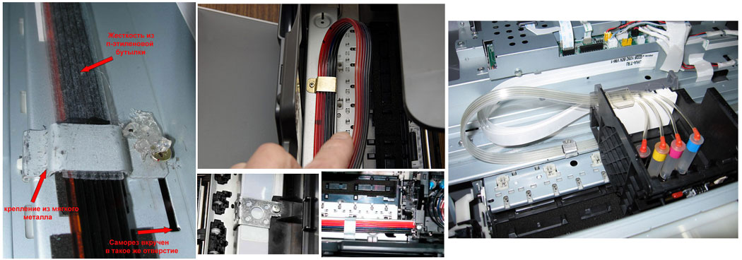

3.4. Как сделать полоску:

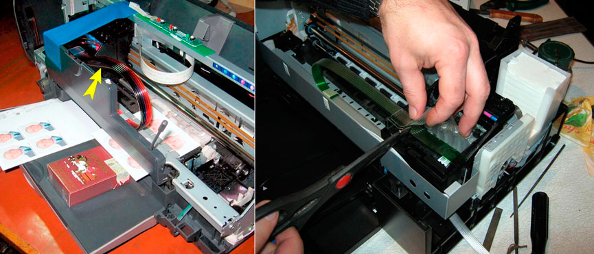

Берете пустую пластиковую 2-х литровую бутылку с гладкими стенками, отрезаете донышко, равняете края среза и отрезаете вкруговую полоску такой же ширины как ваш шлейф. Укладываете полоску ВНУТРЬ ПЕТЛИ шлейфа и крепите ее в начале к станине принтера и в конце полоски прямо к шлейфу. Лента должна держать шлейф в вертикальной плоскости, без всяких наклонов, иначе она будет сползать, а крепить ее скотчем посредине нельзя- в крайнем левом положении каретки будет волнообразно корежить шлейф.
Прикрепленное изображение: 34.jpg

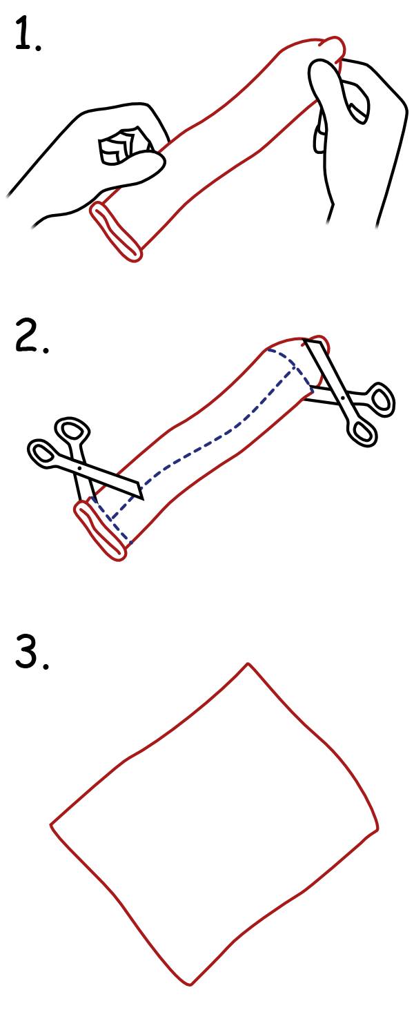

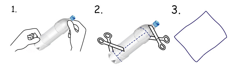

3.5. Как резать бутылку: (вопрос , ответ)
-Не пойму никак, как надо резать бутылку и как можно получить длину 40-45сМ
-Бутылку резать по окружности. Сначала отрезаем горлышко и дно. Получается ровная труба, ее распускаем вдоль и от получившегося листа отрезаем нужную полоску. Длинны окружности 2х литровой бутылки хватает с запасом, сантиметров 7-9 еще лишних остается, их обрезаем после того, как будет закреплен шлейф. Можно использовать 1,5 литровую, длинна окружности немного меньше, но запас все-равно есть...
Прикрепленное изображение: 35_.jpg

3.7. Крепление полоски: (вопрос, ответ)
-А пластиковую ленту крепили с обоих сторон к шлейфу или как? типа по всей длинне закрепить ленту и шлейф друг с другом?
-Нет, не крепил к шлейфу вообще. Ее нельзя крепить. Это почти то-же, что крепить к электро шлейфу.
Дело в том, что у них радиус изгиба разный (это понятно, одно лежит на другом) и они двигаются относительно друг друга, пусть даже на те 0,5мм, но жесткое крепление будет рвать шлейф.
Пластина просто подложена под крепление на ПГ (видно) и под планку крепления на корпусе

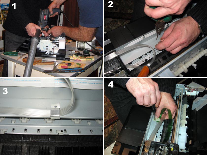

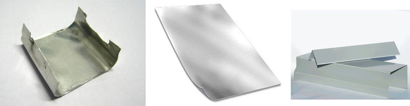

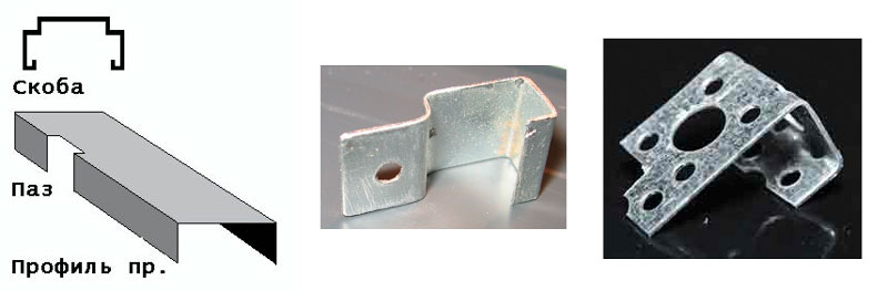

4.2. Самодельная скоба для крепления: (фото1, фото2, фото3, фото4)
Прикрепленное изображение: 42_1.jpg

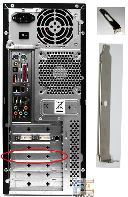

4.3. Из чего ее сделать: (вопрос , ответ)
Надо найти или сделать крепления для шлейфа на ПГ, у всех какие-то красивые штуковины . Пока ничего не придумал. Кто чем подручным пользуется?
Скобу согнул с заглушки от системного блока (та которая выламывается когда добавляется какой либо новый девайс) сплав мягкий и легко поддается обработке, либо из какой-либо другой металлической пластины. Одевается, понятно как: один край цепляем, второй проводим в паз, а затем двигаем по станине в нужное место.
Прикрепленное изображение: 43__1.jpg
Прикрепленное изображение: 43__2.jpg
4.4. Крепить на саморезы и никакого клея:
Но и клей какой бы он не был "супер" не лучшее решение. Один умеет клеить - другой понадеется на приставку "супер" и просто приляпает.
Если серьёзно, то я крепил скобами и саморезами. Насовсем!
Прикрепленное изображение: 44_1.jpg
Прикрепленное изображение: 44_2___.jpg

6. Крепление держателя шлейфа на каретку. (фото)
Супер клеем я приклеил планку с чипами (1) к крышке (2) закрывающей контактную пластину, она крепится на двух саморезах.
Потом приклеил крепление шлейфа (4) на двусторонний скотч. Его не отрывало, но он начинал отклеиваться. Я подумал, что это из-за малого радиуса изгиба шлейфа справа от каретки, и решил его увеличить, подложив кусочек пластмассы (3) толщиной 9мм. Пластмассу приклеил супер клеем к планке с чипами, а сверху на нее – держатель шлейфа, на двусторонний скотч.
Так и работает. Не отклеивается, и не отрывается.
К тому-же, шлейф меньше перегибается в крайнем правом положении (на парковке).
