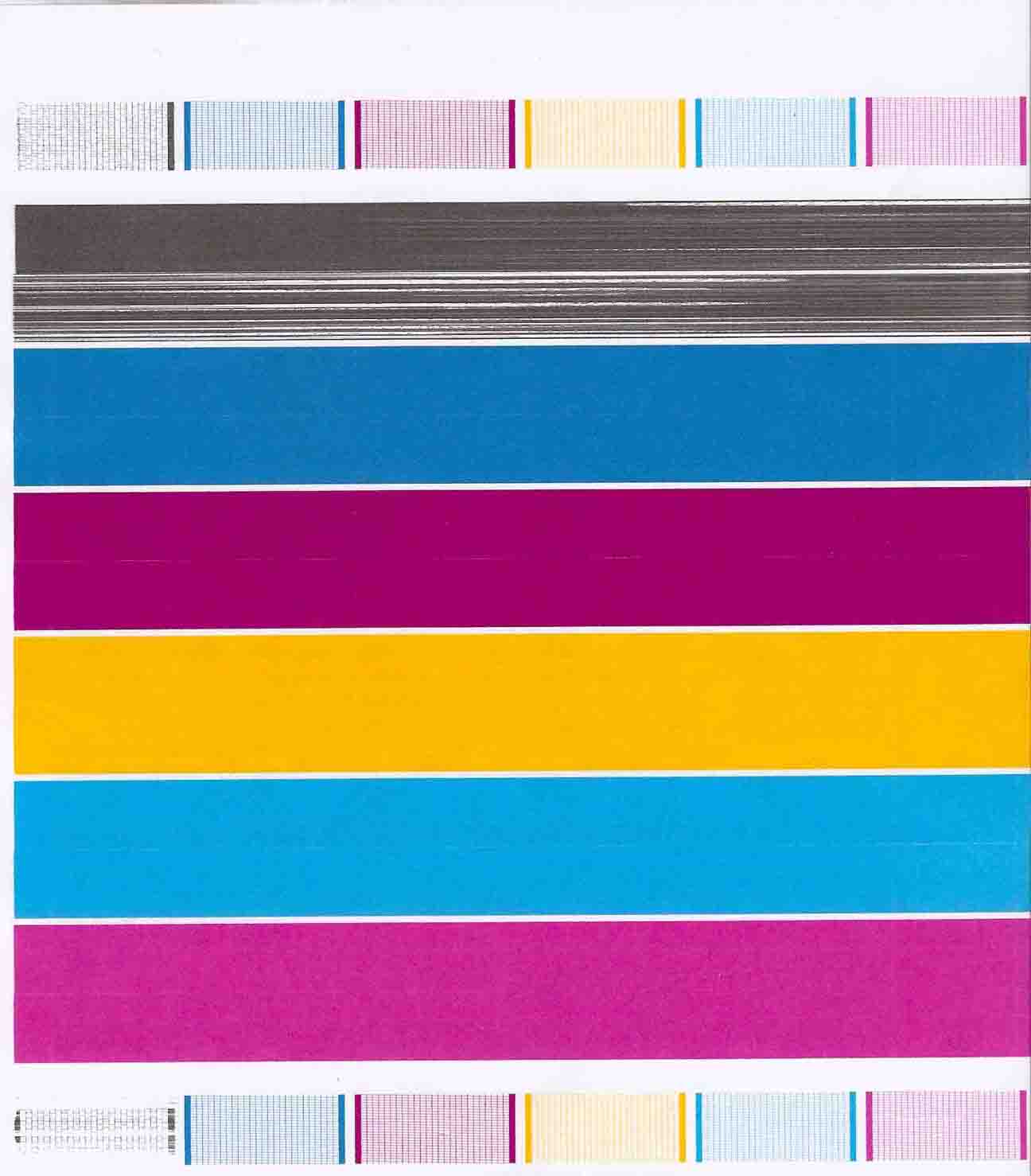

У меня уже два года стоит СНПЧ, за все это время ни разу не менял чернила. Заказывал с ебея, так что не знаю какие там цернила, но все отлично печаталось...до недавних пор. Стал замечать что полосит черный цвет, напечатал дюз(см вкладку) - действительно с черным цветом что-то не так, сразу подумал на головку. Но когда я напечатал через сервисное меню "extended self test", то там вместо черного был салатовый. Причем если напечатаь страницу с отчетом через обычное меню то там черный - черного цвета.
Не могу понять что делать?в чем проблема, головка или черные чернила испортились?
Буду благодарен если поможете!
Прикрепленное изображение: Duz2.jpg
|    Сообщение #2 Отправлено 24 ноября 2010 - 11:57   pashtetx
Похоже забился канал черного. У самого тоже самое. Почитай тут: http://www.resetters...showtopic=20283
