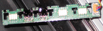

Здравствуйте! Примерно год назад поставил на Canon IP3600 картриджную СНПЧ с чернилами OCP. Сразу вывел слив. Настроил. Все работало идеально.
Но однажды теща наводила порядок и поставила доноры сверху принтера. В результате все чернила ушли в слив. Отругав тещу и отмыв пол от пролитых OCP, настроил все заново. И вот собственно с тех пор периодически возникает следующая проблема: -В совершенно непредсказуемые моменты драйвер принтера ругается, что невозможно определить чернильницу или несколько или сразу все. Лечится приоткрыванием крышки принтера, т.е. как будто я осуществляю замену картриджей. Но это помогает не сразу и иногда по несколько раз приходится это делать. Чистил контакты на чипах, не помогает. Но когда было жарко этой проблемы не было. Сейчас стало прохладно и влажно, и проблема снова вернулась. Подскажите, может кто сталкивался с подобным? У меня сложилось впечатление, что может, где то контакты шлейфа на ПГ из-за влаги коротят. А может чипы глючные?
|    Сообщение #2 Отправлено 03 сентября 2010 - 16:26   barabasovich
Похоже залита плата с контактами для чипов. Где-то на форуме есть отличная статья с картинками Константина ака КАТ кажеться, по этому поводу. Ищи там всё ясно, только принтер другой Кенон, хотя какая разница.
|    Сообщение #3 Отправлено 04 сентября 2010 - 19:59   Zr0M
Спасибо barabasovich! Вы оказались абсолютно правы.
Разобрал принтер, вытащил плату. Вот такая картина:
Прикрепленное изображение: IMG_1.png
Очистил от чернил. Контакты немного разъедены чернилами. Решил их облудить. Незнаю, может и зря?! Время покажет. Пока работает без проблем.
