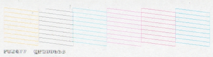

Дюзы - самый страшный тест, каждый раз по разному:
Изображение (46 кб)

Итак, спустя некоторое время, смог заняться этой проблемой=)
Поставил капсульную снпч от ресеттерс, сделал бутерброд (тёпленький и не раз) и жёлтый появился! Печатает полную заливку на обычной бумаге.
Но, теперь стал плясать чёрный...
Опять же делал бутерброд, и ещё прокачку зелёным Мистером Мускулом (надевал на шприц трубочку, крепил её на штуцер, оставлял в шприце воздух, плавно выдавливал ММ из шприца в пг над капой, и потом, отведя пг с капы, плавно вытягивал назад).
Моё наблюдение: когда выдавливал из шприца мм, в трубочке с жёлтым цветом потихоньку прибавлялся воздух, практически синхронно с выдавливанием.
Что тут можно сделать? И можно ли вообще?=)

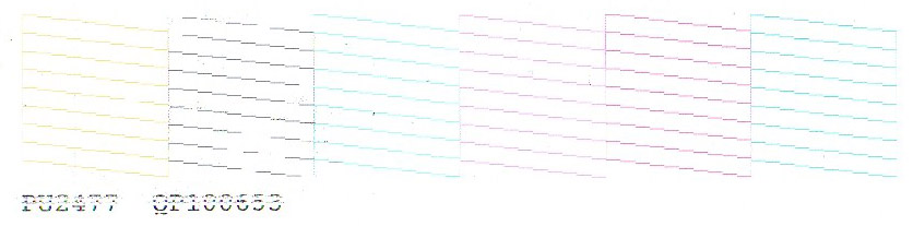

|    Сообщение #9 Отправлено 11 ноября 2010 - 14:48   glazique
Воть... Бутеры делал мистером мускулом.
Укладку проверил - изменил, чтобы было без сгибов сильных.
  • Прикрепленное изображение: scan236.jpg
|    Сообщение #10 Отправлено 17 ноября 2010 - 16:56   glazique
Все дюзы кроме чёрного - есть. R290 капсулы СуперПринт, чернила Инктек 10 серии. В чём может быть дело? Такой проблемы нет на трёх принтерах: 270, 610, 1410, с такими же чернилами.
|    Сообщение #11 Отправлено 17 ноября 2010 - 20:03   romanM
glazique разбавьте чёрный на 30% ММ-ом, а если раньше проблем не было, то появятся!
вверх шприц дёргать надо резко, а не плавно! а вот толкать только плавно
