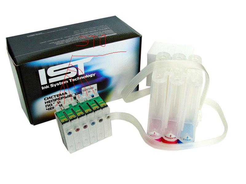

Мы заказывали установку СНПЧ. В фильмах по установке СНПЧ блок картриджей устанавливается простым нажатием. Защелки я не вижу.

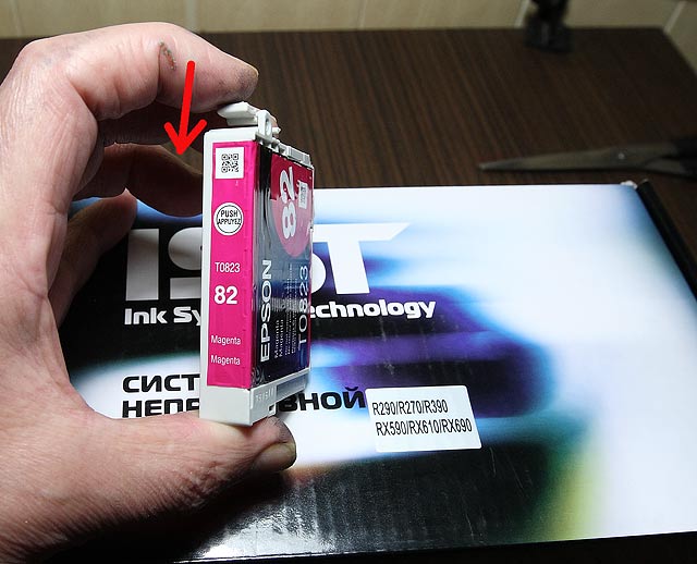

| Сообщение #6 Отправлено 30 августа 2010 - 21:01
К сожалению, от системы и-эс-тэ у меня осталась только коробка. Коробка хорошая, надёжная.
На снимке показан аналогичный фирменный картридж. А стрелочкой означено направление, куда нажимать для изъятия.
Совет: выкиньте эту хрень! Купите капсулы.

Огромное спасибо за наглядный ответ. Завтра попробуем, сегодня уже поздно.
