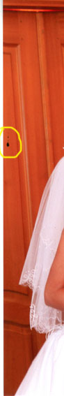

С недавних пор появилось вот такое пятно. Пропадает после печати большого количества отпечатков, но потом снова появляется. Появляется в полумилиметре от края фотки. Один раз на одном отпечатке - и независимо от формата. Принтер относительно молод - 3 месяца, как куплен. Модель - эпсон Т50. Установлена СНПЧ.
Спецы, помогите выявить причину...

Довольно часто появляется такое пятно.
Его оставляет податчик бумаги.
Лечиться просто - убираете бумагу, отправляете на печать чистый лист, и со стороны этого пятна придерживаете влажную безворсовую салфетку.

Нужно знать и устранять причину, а не последствия, с последствиями можно всю жизнь бороться.
ЮХа предоставил один из вариантов появления пятна. Так вот, проще убить муху, чем постоянно подтирать за ней.

Причина - чернильная пыль которая попадает через монтажные отверстия в станине принтера. Даже на Т50 их до конца так и не заделали. Муха убивается дополнительным "проскотчовыванием" лишних дырок в станине.

это все ОПИСАНО на форуме несколько раз!!! Тема "Мажет прижимной валик" полностью этому посвящена, просто топик стартер не желает искать

Это не прижимной ролик. У меня похожая ерунда в одном и том же месте. Похоже на каплю чернил, которую размазывает головка. Разный уровень доноров на проблему не влияет. Дюзы ок.
| Сообщение #9 Отправлено 10 октября 2010 - 22:49
Если в одном и том же месте пятно то легко вычислить кто там гадит на фото, сопоставлением места пятна и механики принтера. Если в разных и размазано, может и капля с ПГ, но на скане в 1 посте явно механика грязная. в 8 посте вообще пусто
