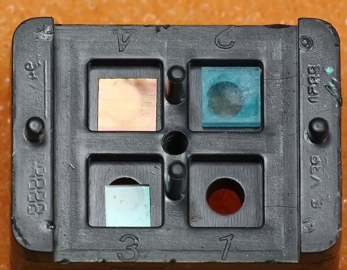

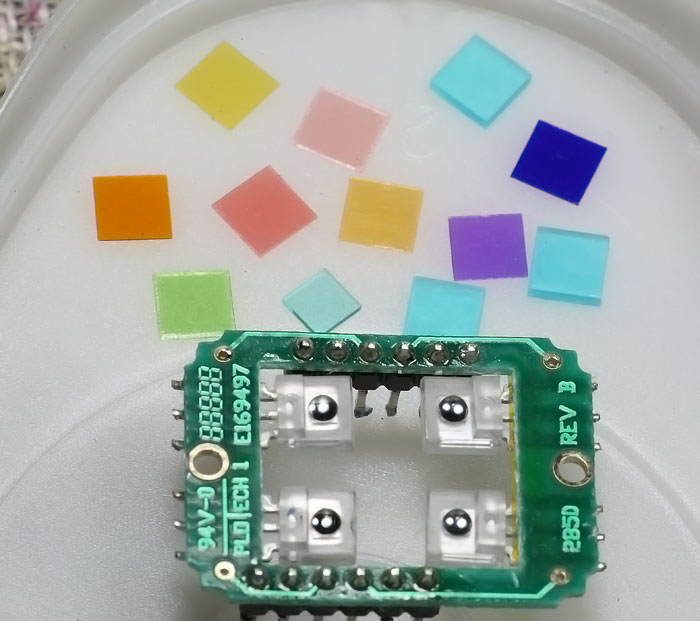

Разобрал измерительную головку Eye-one LT. Ужас! Куча цветных кусочков разноцветной плёнки, вырезанных криво (очевидно, китайскими ножницами) и сложенных в стопку. Это, типа, фильтры.
Не покупайте никогда!
Интересно, в айване ПРО фильтры тоже китайцы делают?
Обратите внимание на маленький "циановый" кусочек. Он свободно перемещался в гнезде, открывая прямой доступ света к датчику. Три циановых толстых куска сильно помутнели. На снимке это не видно.
Неужелти за двести баксов нельзя было сделать полностеклянные фильтры с определёнными характеристиками?
Вот как выглядят фрагметы фильтров в гнездах:
Да, я тож как-то разобрал испорченный i1Display 2. Внутри всё сделано тяп-ляп. И ведь по конструкции данные девайсы если и сложнее комп.мышки, то не намного, но ценой отличаются от неё во много раз.
Кста, во всех современных обычных колориметрах (i1Display 2/LT, Spyder3, Huey) ставят пластиковые фильтры, которые, по многочисленным свидетельствам, со временем мутнеют (как у Вас) и ко всему прочему имеют безобразный разброс показаний между экземплярами одной модели.
Поэтому-то до сих ценятся уже было снятые с производства колориметры типа X-Rite DTP94 со стеклянными фильтрами. Некоторые конторы даже договорились о возобновлении выпуска DTP94 у X-Rite по OEM-соглашениям.

Айван ЛТ я убил однозначно: при разборке фильтры выпали и невозможно определить комбинацию этих плёночек.

P.S. У Вас рисунки номер два и три совпадают. Может там должно быть ещё что-то? Хочу Ваш пост давать как ссылку на внутренности i1Display.

По рисункам: оба рисунка одинаковы. Это ошибка моя или программы форума. Удалить повтор не смог.

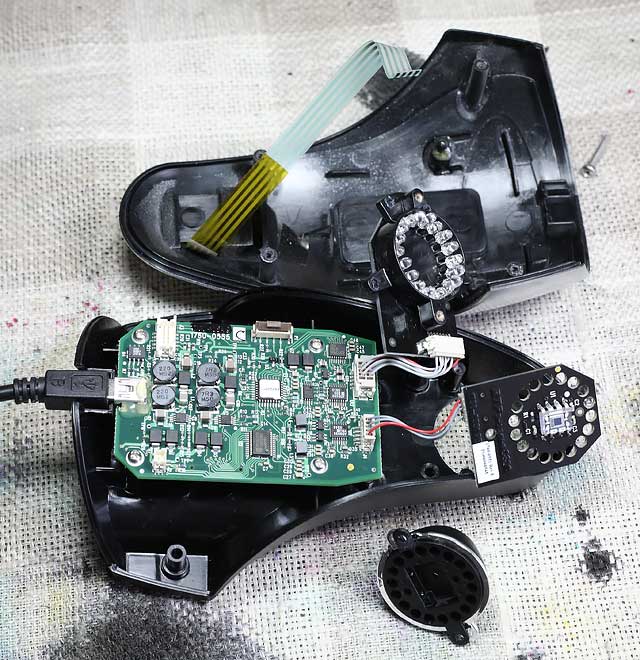

Ссылка на 10 фото спайдера, 12 мб всего в архове. Сам не фотограф , так что уж извините за качество.

Поначалу, пока не скачал всю коллекции, то вообще не понял "игры слов". Поскольку Спайдер (Spyder) - это и есть в переводе паук.
Но теперь понятно, об чём речь: Вы сфоткали кишочки Spyder3Print, а не калибратор мониторов Spyder.
Тоже очень любопытно, спасибо - я примерно так и предполагал: по окружности стоят светодиоды разного спектра излучения, которые светят под 45 градусов, а вцентре после линзы стоит фотоприёмник.

В калибраторе мониторов (по моему деревенскому разумению) должны быть установлены фотоприёмники. Они регистрируют излучение от "мониторных пикселей"
В устройствах имерения отражённого света (для принтеров) установлены источники света (очевидно, излучающие светодиоды) и фотоприёмники отражённого от бумаги света.
Аналогичное устройство ( пост 14) имеет и Принтфикс. Головка одна - 1005. А теперь и программное обеспечение. :)

На самом деле в нём 2 фотоприёмника, с обоих сторон платы, внешне одинаковые, маркировки нет. Я специально с обоих сторон и фотал.
Да. Приборы мало отличаються. Работал и с такой версией.
