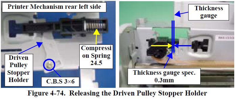

Эпсон рекомендует оставить зазор 0,3 мм, я так и сделал (изначально вообще было около 3-4 мм) после чего стало колотить немного меньше.
Вчера же я этот зазор вообще убрал и усе сразу заработало без проблем. такие дела :-)
  • Прикрепленное изображение: 0fb4d5d9963c07cca8187685815c8052.jpg
