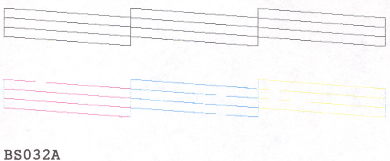

На работе поручили заняться ) и помня свой горький опыт с загубленной головкой у CX3500, занялся принтером.
Изначально принтер не печатал вообще, т.е. выдавал пустые страницы - головка была полностью засушена, принтер простоял без дела около 2-х лет.
Что я сделал.
1. Сделал около 10 бутербродов для отмачивания и очистки пластины ПГ
2. Далее насадил на штуцера ПГ 4 шприца, залил в них подогретой дистиллированной воды и начал прокачивать головку, т.е. запарковал ее и проворачивая один из валов начал отсасывать воду из шприцов встроенной помпой прогоняя ее через ПГ. Через цветные каналы вода пошла почти сразу, через черный с некоторой задержкой. В итоге в общей сложности прогнал через каждый канал порядка 20-30 мл воды пока она не стала сама вытекать через дюзы в незапаркованном состоянии.
3. Сделал еще пару бутербродов.
4. Поставил картриджи, сделал несколько прочисток.
Теперь принтер печатает всеми цветами, но тест дюз не очень хороший. Особенно сильно полосит синий, и от него еще какое-то разбрызгивание есть - если печатать сплошной синий квадрат, то по краям этого квадрата бумага забрызгана мелкими капельками краски.
Тест прилагаю.
Планирую попробовать еще промыть голову зеленым ММ. Что еще можно сделать?
