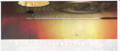

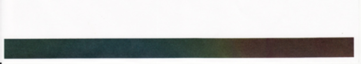

Пожалуйста, подскажите. Отмыл черный картридж PG-37. После установки картриджа в принтер - текстовой или графический файл, состоящий из одного листа, печатает на нескольких листах. Информацию разрывает хаотично. При печати одного и того же файла, текст или изображение разрывает по-разному. Что может случиться? Тест печатает безукоризненно.

...покажите скан распечатки с разрывами.

Извините за беспокойство, самостоятельно нашёл решение проблемы. Пробовал отсканировать изображение, сканер отказался работать, хотя драйвера полностью были установлены. Долго перезагружал, переустанавливал драйвера - не помогло. Причина заключалась в том, что usb порт, которым пользовался, вышел из строя и криво выдавал информацию на принтер. Подключил к другому порту и все заработало. Сканированные изображения:

Спасибо за то, что отписАлись - такая причина разрыва изо встречается крайне редко...
