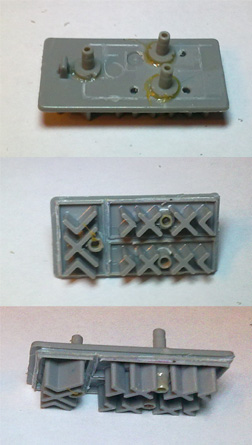

По случаю досталось снпч,ну и принтер Canon i250 у меня уже долгое время простаивал ну вот и решил приладить к нему, решил попробовать для начала картриджную систему.
вот начал готовить картриджи
Прикрепленное изображение: ________.jpg
переходники из стержней от гелевых ручек.
И вот вопрос я тут на форуме прочитал что нужно фетр который в картриджах отрезать на 1 см., а зачем собственно? Я тут прикинул внутри картриджа переходники не вылазят дальше протектора который давит на фетр, может и не стоит резать? Проясните ситуацию пожалуйста. Пришлось остановить работу до выяснения данного вопроса.

Нужно собрать такую конструкцию, в которой чернила находящиеся в донорах и шлейфе не имели бы прямого контакта с чернилами в картридже. Другими словами, должна быть воздушная развязка между поролоном картриджа и теми штуцерами, что Вы монтируете. Того, что на снимках, может оказаться недостаточно. Я бы укоротил внутреннюю часть штуцеров.

Если обрезать сантиметр фетра вверху,то как будет наполнитель прижиматься к нижнему отверстию?
Он может "всплывать"вверх тем более рпи нажиме снизу на фильтр ПГ?
Сам соорудил СНПЧ капсульную на i455-хочу поэкспериментировать с картриджной.
Разобрал промым картриджи,завтра хочу доделать штуцера и собрать,если клей найду подходящий для соединения герметичного крышки картриджа.
Паять там врядли возможно?Пластик помоему не очень к этому расположен?
|    Сообщение #4 Отправлено 07 февраля 2014 - 14:08   CanonMP810
Соорудил с отрезанным фетром сверху на сантиметр.Трубочка сверху входит до фетра и удерживает его прижатым книзу.
