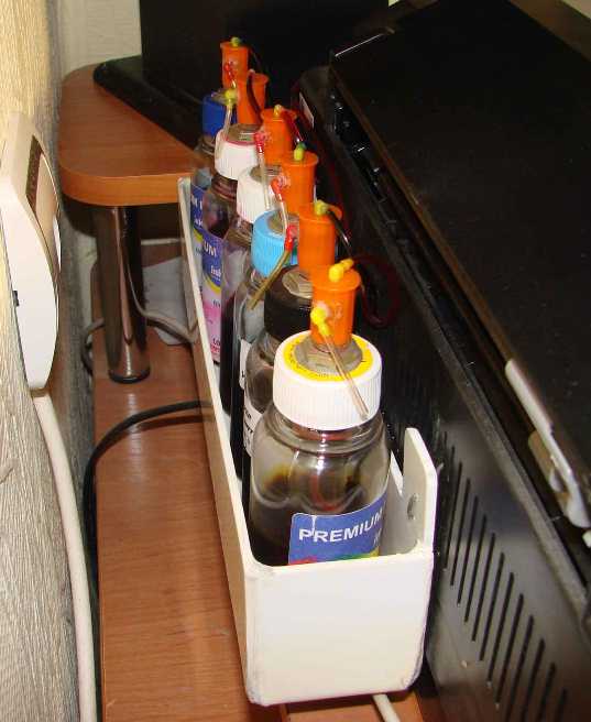

Получилось так, что мой принтер на столе не умещается. Пришлось подкладывать фанеру так, что одним концом она свисает со стола. На этом конце стоят емкость с чернилами. Из-за веса он прогибается, поэтому пришлось делать подставку в виде системного блока и упс на нем.
Вопрос вот в чем - упс при работе греется и емкости с чернилами тоже на ощупь достаточно теплые. Вредно ли это? Как влияет на балансировку? На срок годности?

|    Сообщение #3 Отправлено 22 августа 2010 - 10:51   Episode
Греются емкости - греется воздух в них. Греется, значит - расширяется. Расширяется, значит - вытесняет чернила. Вытесняет чернила, значит - пинзец балансировке. Пинзец чернилам. Пинзец принтеру.

|    Сообщение #6 Отправлено 22 августа 2010 - 11:47   aaaa
Надо прикинуть, сколько чернил будет вытеснено при нагревании, напр. с 20 до 40 градусов.
Если 100 мл донор почти пустой, то при таком нагревании 6 мл чернил поступит в воздушный отсек. Где тогда будет уровень балансировки на ваших донорах?

|    Сообщение #11 Отправлено 22 августа 2010 - 16:20   aaaa
Наверное не прогреет. Но, если попадут прямые солнечные лучи, то я не даю гарантии.
A падение атмосферного давления тоже вытесняет чернила.
Итого до 10 мл чернил, если донор-сосуд Мариотта на 100 мл. Посмотрите сами, где тогда у вас будет уровень чернил в воздушном отсеке донора? :unsure:
