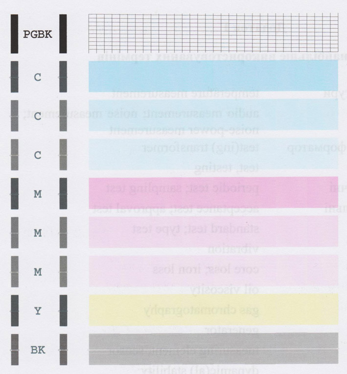

Имеем вот такой скан, после простоя этим жарким летом в течении месяца.
Прикрепленное изображение: prin.jpg
Думаю, что это засор ПГ, но уж больно по центру это всё дело происходит.
Промываю, не помогает.
Решил посоветоваться, может это не в головке дело. Подскажите, пожалуйста.

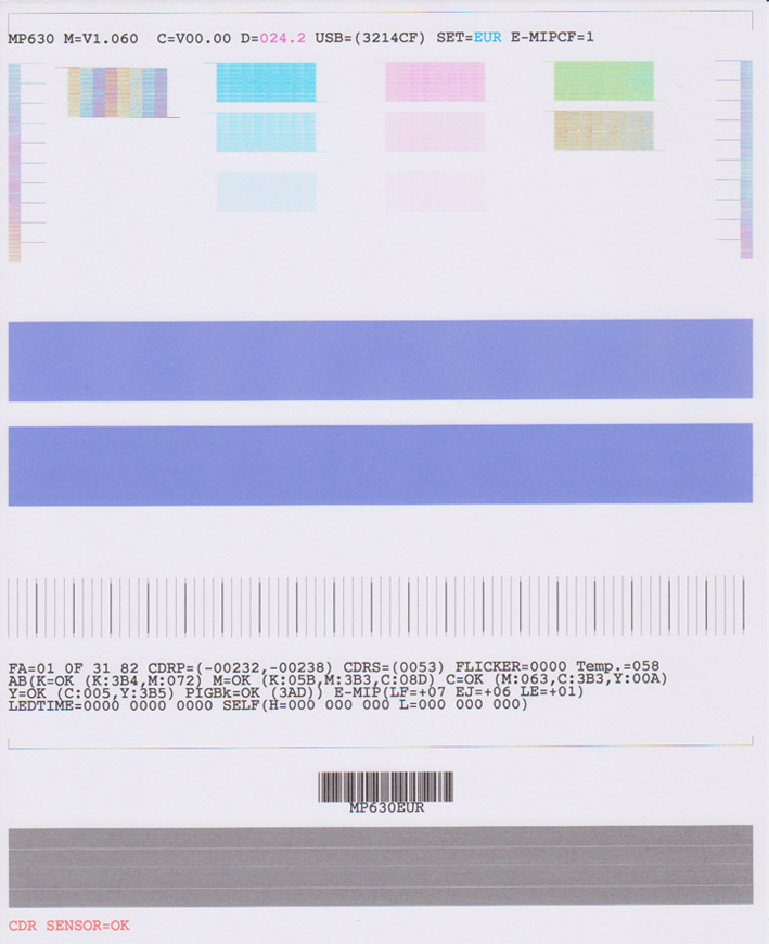

|    Сообщение #3 Отправлено 17 августа 2010 - 12:39   burykin
Спасибо!
Согласен, прошу прощения...
Вот скан из сервисного режима
Прикрепленное изображение: IMG.jpg
Правда, разрешение маловато. На распечатке по цвету всё в порядке.
Вот, залил на ifolder (скачивание без рекламы), 6 Mb, 600 dpi. Там нормально видно.
|    Сообщение #4 Отправлено 17 августа 2010 - 13:00   КАТ
...если я правильно рассмотрел скан - на плашке распечатанной CLI-521Bk видно четыре пропуска ( через один столбец )... ...это больше похоже именно на царапину, чем на засор...

|    Сообщение #6 Отправлено 17 августа 2010 - 13:28   КАТ
...я и на фолдере уже посмотрел - это не засор ( скорее всего ), зато очень похоже на механическое повреждение дюз - посмотрите с лупой повнимательнее, скорее всего там будет видна царапина ( а это не лечится :( ).

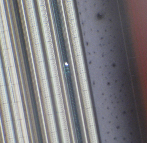

Несколько дюз оплавилось в металлическую каплю, а поверху наплавилась какая-то байда светло зелёная, может от ММ. Добавлял в чернило для очистки головки, перед полной промывкой.
Всё это дело легко раскрошилось, без усилий. Теперь там красивая дырочка, длиной 1 мм. :unsure:

|    Сообщение #10 Отправлено 18 августа 2010 - 20:13   burykin
КАТ
Вот такая бяка там была (зелёный оттенок - это прозрачное твёрдое образование, металлическая точка - не уверен)
Прикрепленное изображение: IMG_9168.jpg
Я счистил это всё дело (не надо было трогать, но всё таки)
Теперь там такая красивая дырочка, по одной стороне.
Подскажите, пожалуйста, чёрный перестал совсем печатать. Я думал, что дюзы работают параллельно.
Хотелось бы вернуть хотя бы так как было. (надежда умирает последней).
Спасибо
