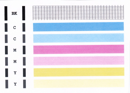

Вот тестирование. Что скажете? Не сильно смешение пигентной и водной красок убило? Сейчас водная залита, не очень хорошая
А вообще, не хотите конкретно ответить на конкретные вопросы - дело ваше. Можете прикалываться, сколько хотите - мне по барабану. Вы просто можете ответить на вопрос - почему с СНПЧ не видит картриджи, а без видит? Это механическая помеха(не выпилила ложбинку-в инструкции про это ни слова!!) или что-то с самим СНПЧ? Сверлили правильно, краски залиты правильно, уровни не смешаны, подключаю правильно, в шлейфе воздуха нет, протянула краску через картридж с присоединённым шлейфом..
ЗЫ: До сих пор жду ответа, что делать с краской и КАК промыть сами картриджи, если это вообще необходимо? Нашла только как промыть голову. Или лучше не трогать и допечатать краску?

Николай, краска была закачана ДО установки СНПЧ. Она уже там. Примите это, как данность. Рассуждения а тему "А зачем?" никуда не приведут - прошлого не исправить. Вопрос - что делать теперь? Тестирование я вам показала. Это на водной. Что теперь? Мыть картриджи и покупать пигментную, или можно пока попечатать на этой? Я понимаю, что потом всё равно придётся мыть картриджи и вливать пигментную, да? Но пока можно этой пользоваться? Или это убьёт принтер?

А вы хорошо понимаете (знаете), где какие чернила (красками заборы красят) должны быть? Я специально не искал в интернете, но думаю, что черный картридж у вас должен быть для пигмента, а цветной - на водянке.
| Сообщение #55 Отправлено 16 августа 2010 - 19:32
Вы совершенно правы, так и есть. Но на моих чернилах нет моей модели принтера, хотя есть остальные модели Canon, и сами чернила тоже Canon.
Ну хорошо, значит только чёрный картридж может пострадать?
