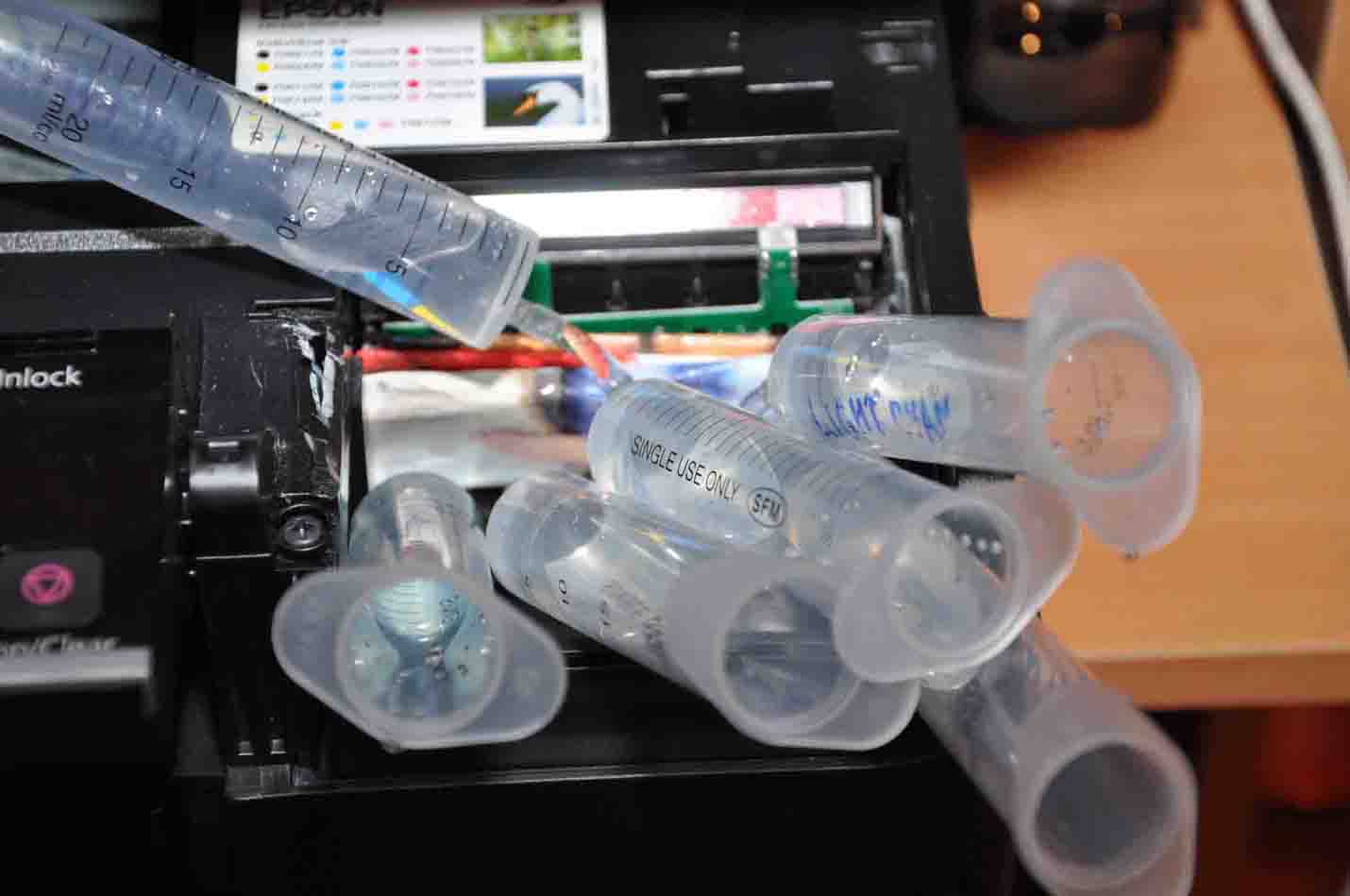

Промыл сегодня ПГ дистиллированной водой! Одел шприцы с трубками от капельницы на штуцера, и через АР несколько раз делал закачку чернил, до тех пор пока в банку "памперса" не потекла чистая вода. Установил обратно картриджи СНПЧ и снова сделал пару закачек. Проблема с LM и M исчезла еще до этого, после добавки дистиллированной воды в картридж, а на данный момент была проблема с Cyan аналогичная M и LM, но вода в данном случае не помогла. Так вот после прочисток, промывок и закачек, принтер печатает зеленые фотографии. Думал проблема в фотошопе или драйвере принтера, пробовал печатать и из других программ и напрямую с флэшки на принтере, но результат один и тот же, вся фотография получается зеленого цвета (как будто залито поверх фото). Теперь вообще не знаю что делать! Ужос!!! приложил фото процедуры прочистки, сканы фото не сделал, был наверное в панике и не пришла мысль в голову! Может у кого есть мысли по этому поводу, почему фотографии печатаются со светло-зеленой заливкой?
  • Прикрепленное изображение: DSC_6944.jpg

Где скан теста дюз после промывки?
По чем можно судить о состоянии дюз? По фотографиям шприцов одетых на штуцеры?
