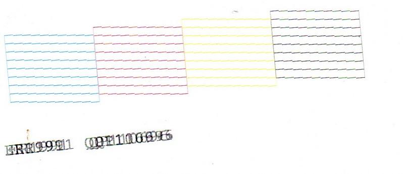

Приобрел некоторое время назад картриджную СНПЧ IST для своей МФУшки Epson TX200 (капсульных на нее у нас нет). Все было хорошо, но лучшее враг хорошего и погоняв ее и начитавшись ужаса про ржавые пружинки решил поменять их на пружинки из оригинальных картриджей. Не удовлетворившись и этим результатом (пошла душа в разнос) - разобрал полностью машинку и СНПЧ - выдрал чипы, купил отдельно капсулы (от Resetters) и держатель для планки чипов - собрал капсульную СНПЧ. Результат восхитительный - но вылезла одна проблема - текст при качестве печати "нормальное" и быстрое экономичное" троится (или даже четверится) с левой стороны, справа печатается четко. При выборе качества "Высокое" все печатается четко.
Тот же эффект вылезает и при проверке дюз
Прикрепленное изображение: 2010_08_12_003011.jpg
В чем может быть проблема?

|    Сообщение #6 Отправлено 11 августа 2010 - 20:39   PhantomW12
потрите ленту энкодерную. может грязь попала

|    Сообщение #10 Отправлено 12 августа 2010 - 15:25   demon_y
Протер ленту энкодерную и все стало ок! Всем огромное спасибо!!!
|    Сообщение #11 Отправлено 31 августа 2010 - 14:11   EverTester
Надо же - такая же ситуация. В совершенно новом принтере, очень аккуратно всё установил, а он косячит... Лента оказалась запачкана чем-то жирным, маслом каким-то, или смазкой, черного цвета... протер... прошло всё, печатает на ура...
