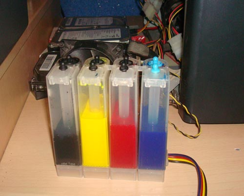

Уезжая на ПМЖ в другой город знакомый оставил мне принтер Epson RX520 c СНПЧ (картриджный). Говорил, что есть какие-то проблемы, но без подробностей.
Принес я его домой, включил. Запустил проверку дюз с панели. Всё ок, почти 100%. Затем запустил на печать несколько фоток для пробы. Каретка ушла вправо до упора, прошла прокачка (так ведь оно называется) в одном положении. Однако после перемещения каретки чуть вправо (на миллиметры) вместо прокачки очередного цвета раздается щелчок рычажка (блокирующий каретку? тут не знаю точно, но похоже на щелчок пружины) и душераздирающий треск, после чего я выдергиваю питание из принтера (ибо страшно) :) (если не выдергивать, то вываливается ошибка E90). После включения каретка ездит влево-вправо и затем прокачивает заново с теми же симптомами. Теперь даже не проверить дюзы...
Сегодня я таки снял с него сканер и крышку. Посмотрел, ничего не понял что можно подкрутить, а потому ничего трогать и не стал. Подключил СНПЧ, включил питание - в итоге прокачка прошла абсолютно нормально! Выключил и опыть включил - все в норме (ну ошибка 90 из-за отключенного сканера, очевидно). Собрал. Включил - работает. Отправил на печать фотки. Напечатал несколько (правда оставляет небольшое поле). Выключил. Включил чуть позже - прокачало нормально. ОТправил на печать еще несколько листов текста. Началась печать - и выдало ошибку E-04 (замятие вроде), хотя бумагу еще даже не захватило, но каретка сдвинулась влево... Теперь включаю - опять прокачка с треском и не печатает.

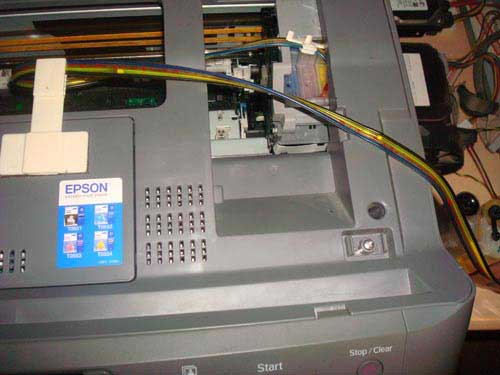

Отпечатал уже несколько фотографий - идеально! Никаких полей, треска, щелчков. Просто и-де-аль-но! Пока, во всяком случае. Другое дело - можно ли заставить работать СНПЧ? Я немного полазил по поиску
(пока печатается) - видел несколькл фоток укладки шлейфов, в т.ч. хитрых )). У меня было проложено просто поверху. Фото прилагаю. (На фото картриджи отключены, но лежало все просто вот так)

Заставить можно...почему нет...надо подумать и прикинуть и опробовать способы укладки шлейфа...и выбрать наиболее удачный.:) Просто всё.;)
НО...тут есть один минус-картриджная СНПЧ...ну да ладно...это на любителя экстрима...
З.Ы.Да ещё ...судя по фото-пигмент там...а сие не очень хорошо...ибо от "рождения" он (МФУ\принтер) был на "водянке"...
И ещё...немаловажное-подозреваю шлейф там задубел ооооочччень сильно...потому как пигмент там...думаю эластичность потерял, не гнётся...

А это (пигмент вместо водорастворимой) грозит чем-то ПГ? Нужно срочно возвращаться к водянке? Что именно за чернила я не знаю, т.к. мне уже с такими досталось. Однако чернила знакомому заливали (при установке СНПЧ) в сервис-центре, а потом он у них же покупал в шприцах.
А шлейф нет, гнется нормально.
