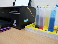

Здравствуйте.
Помогите решить проблему - чернила не успевают подаваться.
Epson T40. СНПЧ типа Офис

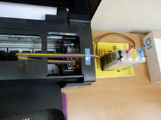

Прочитал статью "Балансировка СНПЧ", сделал все по инструкции. Посмотрел шлейф - перегибов нет.
На высокой скорости печати после 50-60 страниц начинаются пропуски (могут быть на разных цветах)
Перехожу на низкую скорость печати - 80-90 страниц и снова пропуски.
Прочистка головки решает проблему, но при печати документа 250-300 страниц не напрочищаешься.
Как настроить принтер?
T40 не успевает подавать чернила

1. Убрать картриджи.
2. Уложить нормально шлейф.

Убрать картриджи - поставить капсулы?
Шлейф без колец и перегибов?

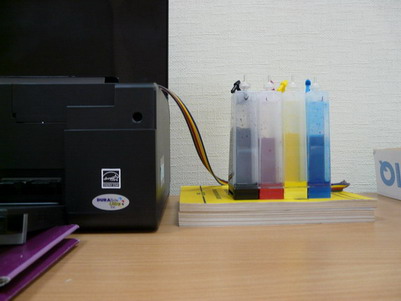

dmkov на капсулах вы этот принтер не запустите!!! подымите принтер на 5 см, т.е. дно принтера выше дна доноров на 5 см, и должны исчезнуть проблемы с пропаданием...конечно если чернила нормальные!!!

По совету romanM поднял принтер на 5 см выше дна доноров и все заработало. Более ничего не знаю :)
| Сообщение #16 Отправлено 05 августа 2010 - 21:44
dmkov я с ним 3 дня провозился, не подряд конгечно, но долго было, всё перепробовал, только с подьёмом принтера стал нормально работать, замудрённый принтер, никому не рекомендую!
| Сообщение #17 Отправлено 06 августа 2010 - 16:17
Да все аппараты такого типа - С110, Т30, Т40 стабильно работают при подъёме на 3-5 см.
