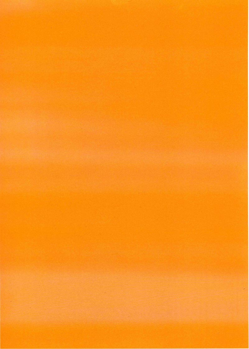

У меня возникла проблема сразу на двух принтерах r270. Использую СНПЧ Inksystem и чернила InkMate вместе с ними уже больше двух лет для печати пластиковых карточек на ПВХ пластике толщиной 0,3 мм. Печатаю из Photoshop CS3, Illustrator CS3, CorelDRAW X3. И вот при заливке светлыми тонами на листе А4 неравномерно печатается заданный цвет (фото прилагается). Печать теста дюз просто замечательная. Уже около месяца ношусь по сервисам г.Чернигова и слышу разнообразнейшие ответы и советы: от "ппц голове" и "замена линейного энкодера" до "замены СНПЧ" и др. Но весь прикол в том, что я купил абсолютно новый Т50 и при печати на оригинальных картриджах получил тот же результат. Может что-то с программным обеспечением? Вчера взял один из 270-х и пошёл к товарищу в соседний дом, чтобы разпечатать с его компа. Та же хреня получается. Что делать дальше не знаю. Может кто-нибудь подскажет что-то по существу?
  • Прикрепленное изображение: img008.jpg

Можно сказать что дизбаланс системы, но если с оригиналами тоже самое... попробуй кабель USB качественный (с оплеткой и т.д.) поставить. Если не поможет, стандартные телодвижения "Промыть все", после, при заправке отфильтруй чернила и дай принтеру постоять часа 2 - сутки.

у него ж на разных принтерах - один результат. Могу предположить, что какой файл подсовываешь для печать, то и получается.

Файл создётся с нуля, делается заливка и на печать.

может бумага не качественная ? мне попадалось у ломонда с полосой примерно за сантиметр от начала и конца.
+ может быть чернильное голодание.

desnacard, а бумага во всех случаях одна и та же?

А при різних режимах друку(фото, черновик) таке саме. Попробуй поміняти режим на фотодрук може поможе.
|    Сообщение #12 Отправлено 04 августа 2010 - 17:37   desnacard
Для печати пластиковых карт используется один и тот же ПВХ пластик для струйной печати. Чернила на водной основе, но после высыхания происходит процесс ламинации и уже ничего не смывается. А по поводу режимов печати (фото или др.), то всегда использую режим наилучшего фото для четкости изображения.

Очень сильно сомневаюсь, что водные чернила могут равномерно лечь на поливинилхлорид.
Судя по скрину в посте №1, имеет место быть плохая подача чернил к дюзам.

задача дано: три принтера: 2 R270 и 1 T50, 2 СНПЧ с краской inkmate и оригиналы, 2 компа: системы, железо разные, и один файл и бумага или другой печатный носитель( так и не ответили одна и та же или нет)
влияние печати конкретного принтера, нет, чернила нет, комп и система тоже нет

Печатный носитель пластик ПВХ используется один и тот же. Водные чернила ложаться равномерно, так как поверхность матовая. Как может быть плохая подача чернил к дюзам сразу у трёх принтеров (один из которых абсолютно новых и на оригинальных картриджах)?
Судя по тому, что остальные составляющие менялись, можно предположить, что проблема именно в пластике.
Попробуй печатать на фотобумаге!

К сожалению пластиковые карточки на фотобумаге не делаются. Видимо проблема в пластике, но ведь раньше её не было!!!

Раньше карточки были из другой коробки (другой партии).

desnacard тебе сказали, попробуй на фототбумаге, если на ней будет то же самое, проблема не в пластике! так исключать по очереди все проблемы и докопаться до истины!

На матовой фотобумаге всё красиво заливает. А предыдущая партия платика не сильно отличалась. Те же полосы, но не такие яркие.
