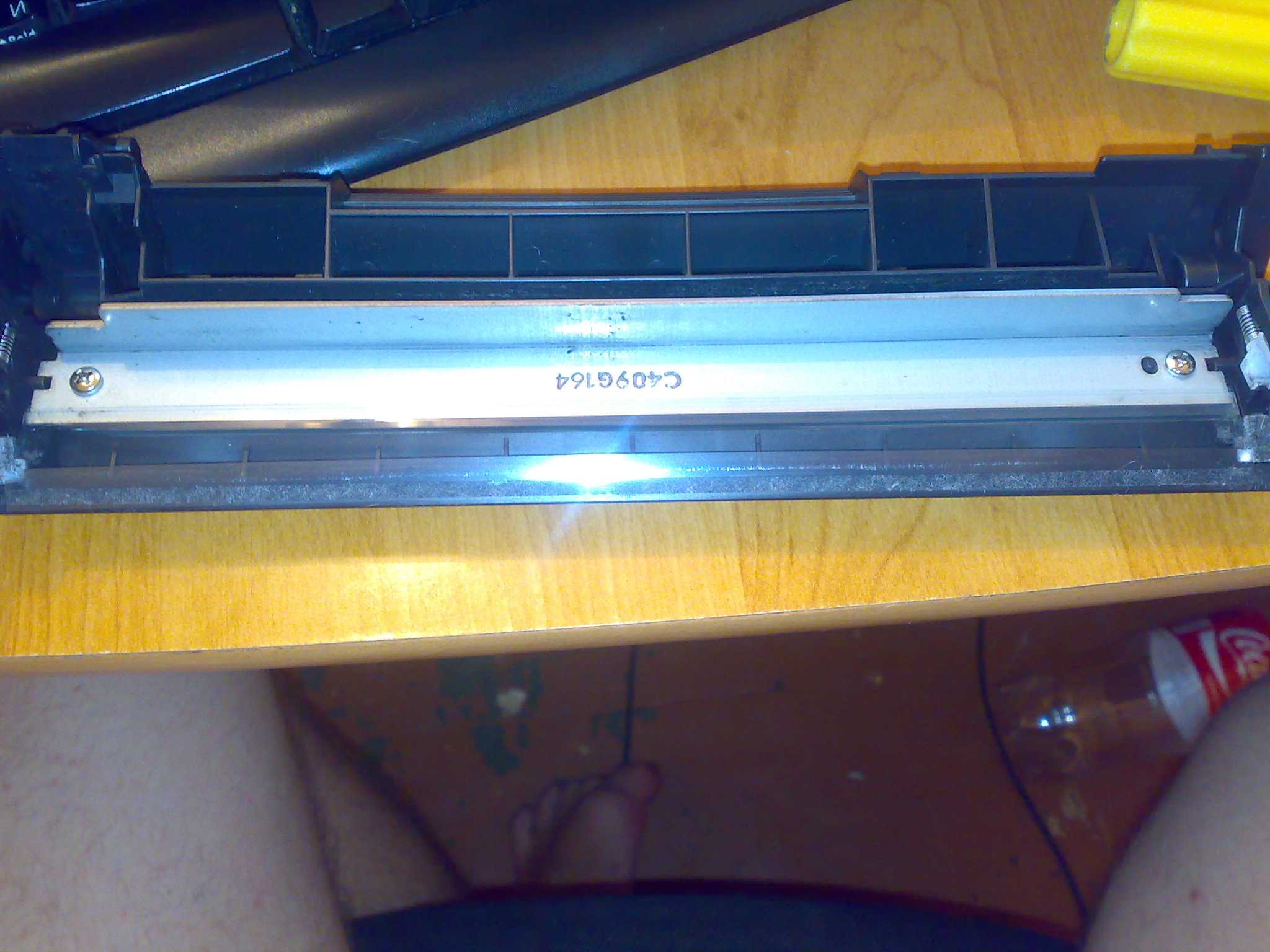

Вообщем, чёрт знает по каким причинам, начал пачкаться бумагу принтер. Ну почистил, всё равно. Снова начал чистить, и и как-то раз когда печатал тестовую страницу появился характерний скрежет. Ну вытащил, раскрутил, смотрю на мусоросборнике большая резинка треснулся больше чем на половину и висит. Теперь то что осталось на магнитном вале не собирается в мусоросборник и остаётся на вале. Ужасная печать, ещё хуже чем была раньше. Двоится, тускнеет.
Так вот в чём вопрос:
Где можно достать деталь на мусорособрник(там железка и к ней приклеена эта резинка)? Или эту вещицу реально приклеить как-то?
Оторвалась резинка на мусорном отсеке HP CB435A (35A)

Не было там отродясь "мусоросборника"...бункер отработки завсегда был...доктор блэйд что-ли, или випер блэйд оторвался?...так новый надо поставить-заменить.
В СЦ местное обратиться...у мя правда нет...не рвался никогда ещё, потому и не заказывал.

Реально...скажешь ракельный нож надо для такой-то модели...а стоит я не помню сколько-"копейки"...у мну есть...а доктора блэйда (что на магнитном валу) нету. :)

Ой ну спасибо большое) И ещё вопрос, вот ща пачкает бумагу именно из-за оторванного ракельного ножа? Он ведь по идее остатки с магнитного вала сошкребает в бункер отработки?
| Сообщение #6 Отправлено 03 августа 2010 - 18:31
Эх молодёжжжжжь...не с магнитного вала...магнитный вал на другой части картриджа...с фотобарабана счищает он...остатки буковок...ибо на фотобарабан следующая порция буковок наноситься будет...

Да по запарке перепутал названия =) Я эту гадость заправлял на работе с пол года, и такого небыло. Всё, спасибо огромное, завтра в сц)
