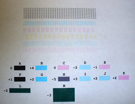

Мp 730 тест дюз отпечаток дюз в шахматном порядке
| Сообщение #2 Отправлено 01 августа 2010 - 14:14
Либо плохой контакт в каретке на печатающую головку, либо ( что скорее всего ) неисправность дешифратора печатающей головки.
Попробуйте почистить ластиком контакты на головке и ответные в каретке и если не поможет, то только замена печатающей головки...
| Сообщение #3 Отправлено 25 августа 2010 - 09:42
почему так сразу в утиль голову отправлять ,проверить всё досконально вымыть вытереть ,позиционную ленту проверить ,голову на чистоту, на засмоленность ,на крайняк отмочить
Вся наша жизнь - эксперимент.
| Сообщение #4 Отправлено 25 августа 2010 - 10:20
natsla1
| Сообщение #5 Отправлено 25 августа 2010 - 20:07
natsla1 издохла ваша животина, копите деньги либо на пг, либо на новый станок!
