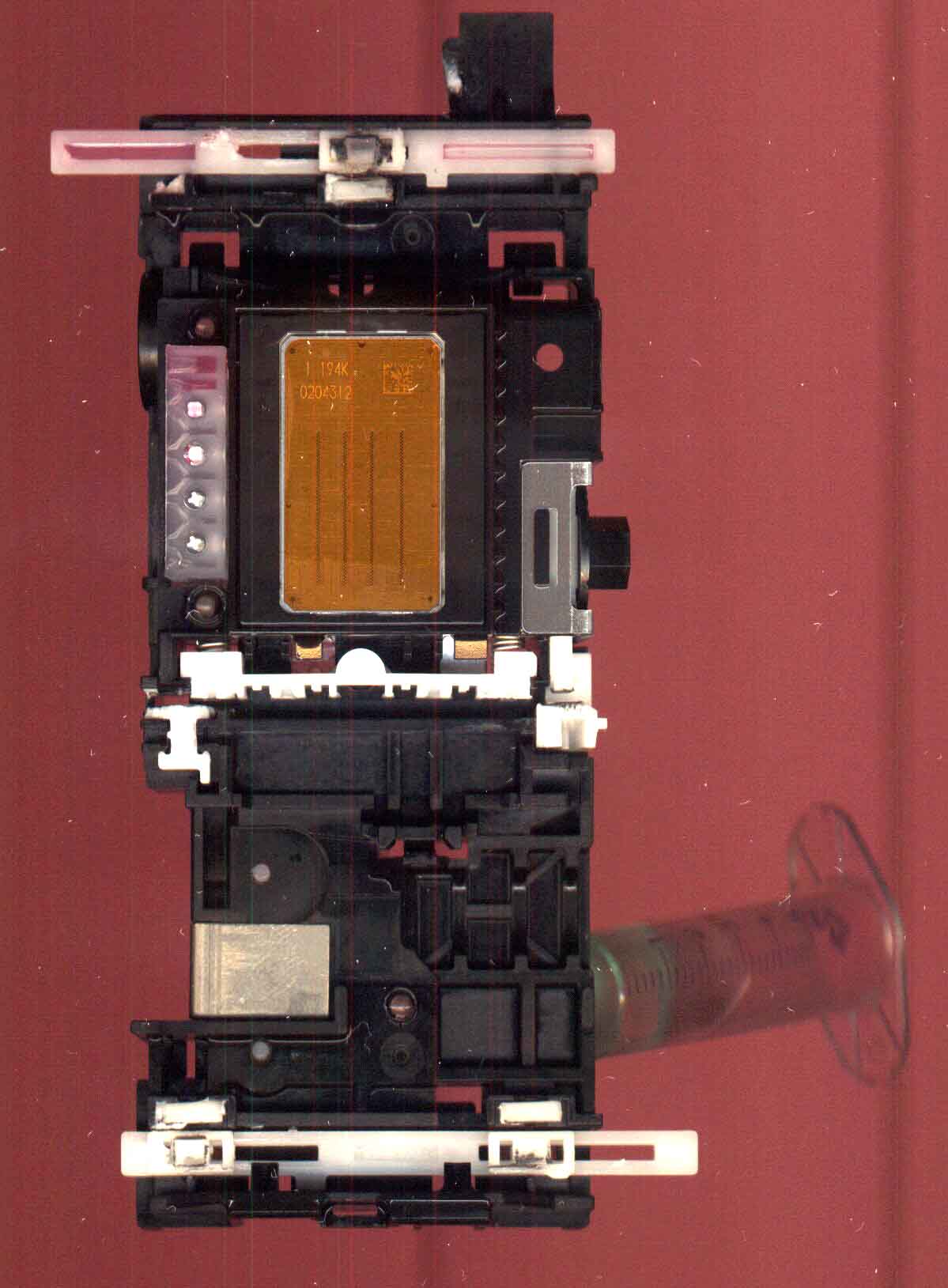

Как и обещас выкладываю сканы:
головка вид снизу ( полностью )

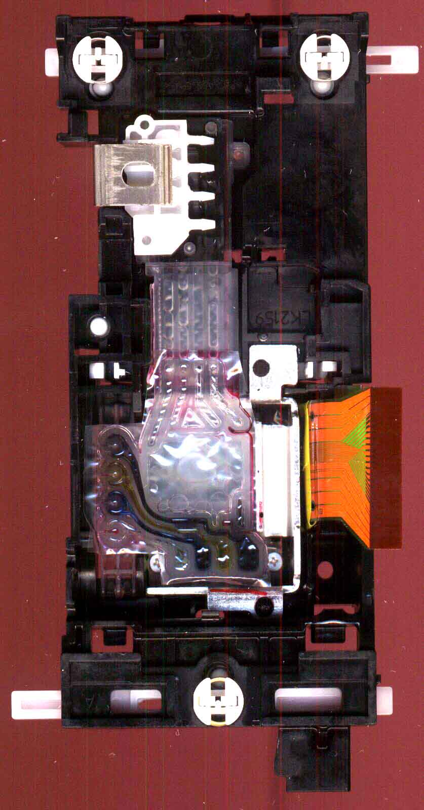

вид сверху ( полностью )

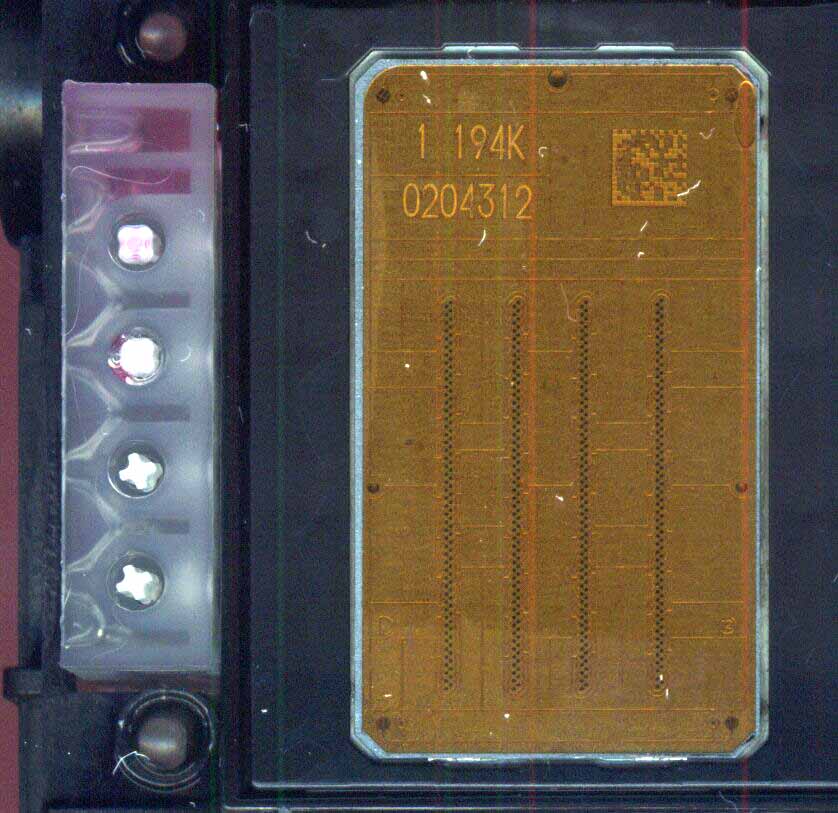

дюзы и клапана ( крупно )

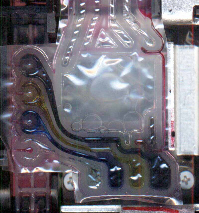

верх головки + каналы к клапанам

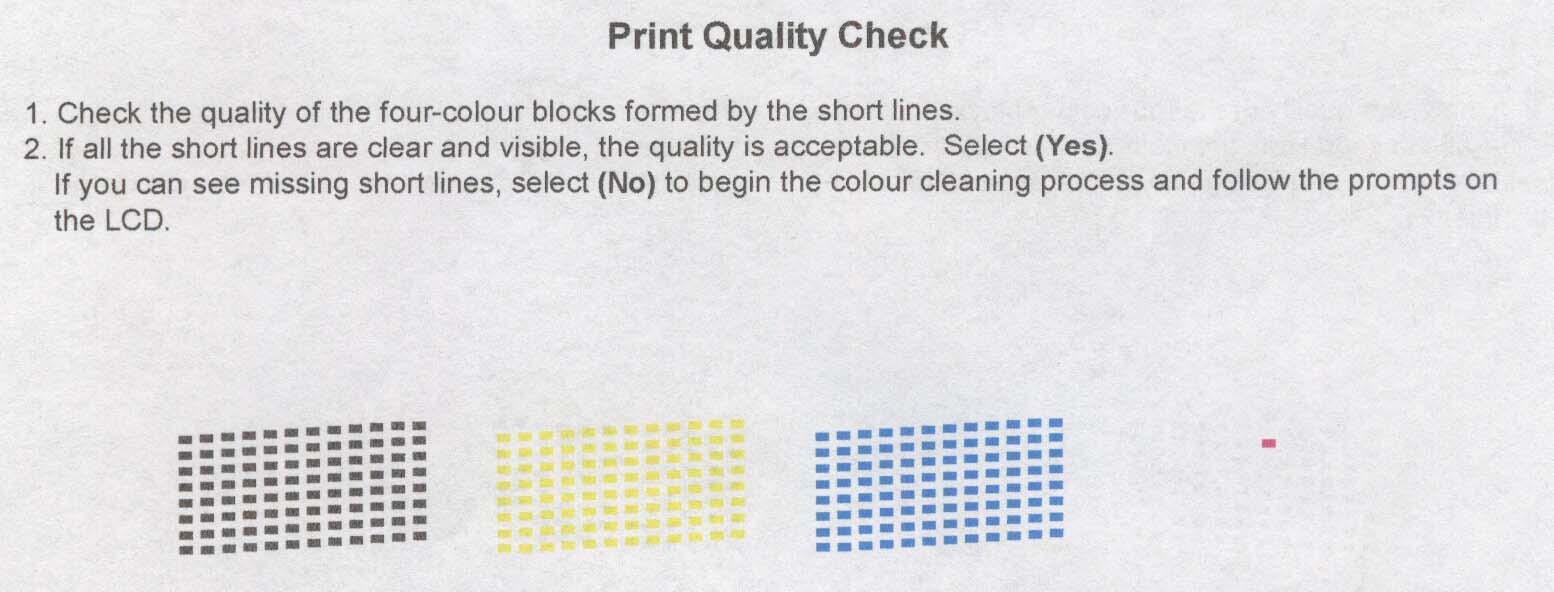

тест дюз после промывки дистилятом, заправки техновиженом, штатной очистки и печати десятка листом в разном качестве

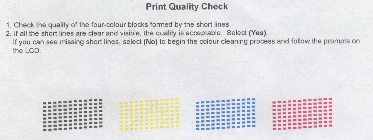

тест дюз ровно после одних суток простоя ( делал 6 штатных очистон и все без изменений )
тест дюз еще после одних суток простоя ( как же штатные очиски не поправили ситуацию )
сейчас вода идет с 4 дюз красного цвета, синие, жолтые, чорные продуваются все
