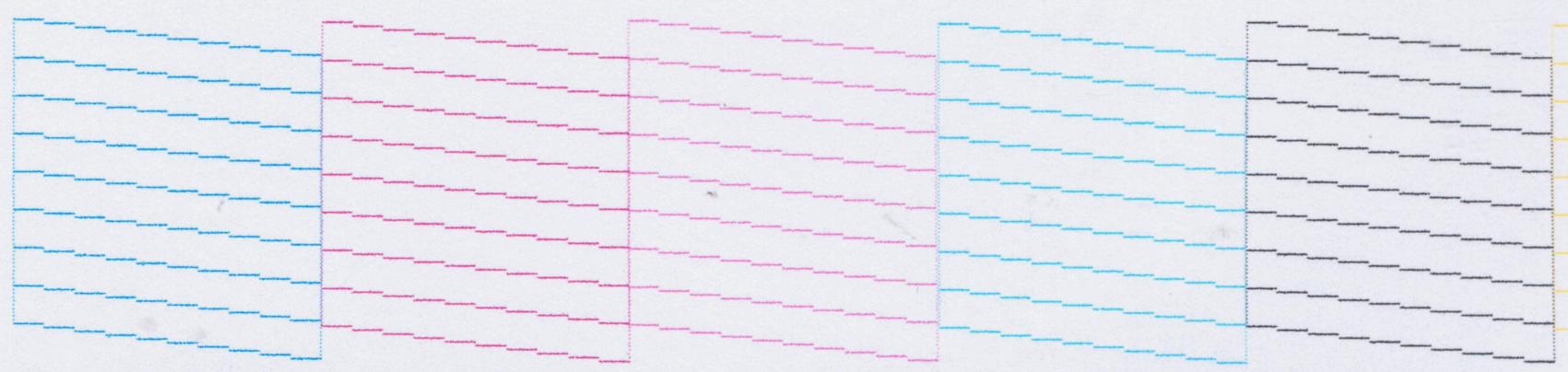

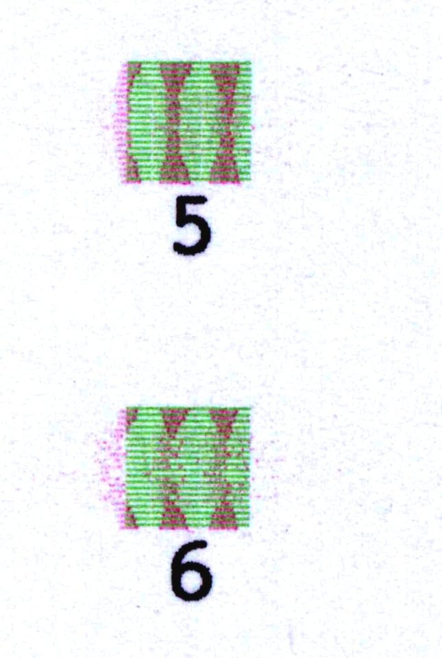

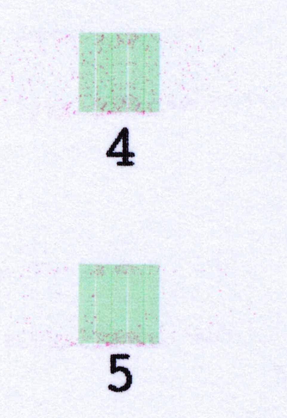

Принтер резко стал плохо печатать. Используется СНПЧ картриджная. Чернила sensient. Тест дюз нормальный, ровненький. А при печати фото в качественном режиме получается плохо. По краям видна розовая пыль. В Некачественном режиме печатается хорошо, пыли нет. Ниже выкладываю сканы квадратиков из утилиты калибровка головки.
Ещё
Не смешите мои тапочки. Посмотрите, хотя бы, на границу лайт мажетты и лайт циана...

SerVit на тесте явно видно расстояние между лайтцианом и лайтмаджентой-это первый признак либо густых либо загустевших чернил, ничего пока не мойте, залейте во все цвета по 20% ММ-зелёного, перемешайте, слейте чернила в доноры из картриджей, и снова перемешайте, снова заправьте чернила в картриджи 2 прочистки, 5 листов зебры и потом снова попробуйте фото
