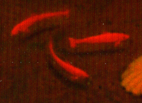

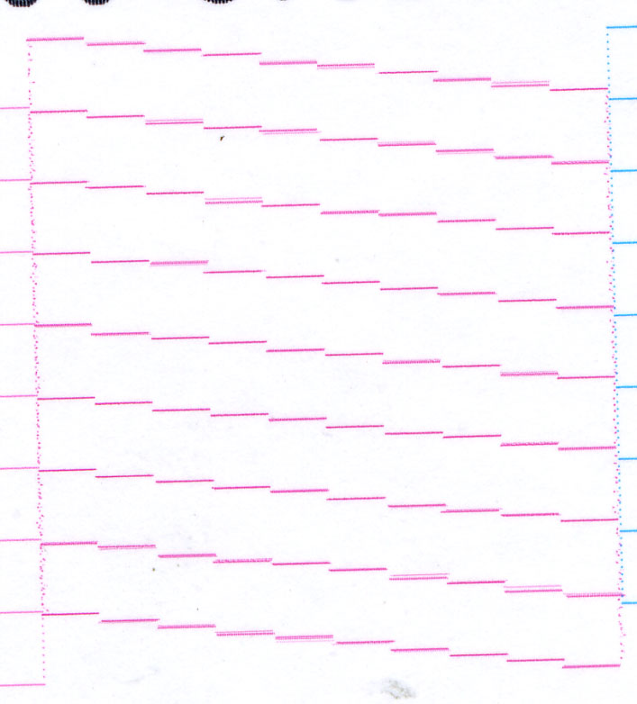

Всем привет. Недавно приобрел с рук R270 - тест дюз сначала был нулевой, после восстановления (прочисток, бутербродов) печатать стал, но с полосками в тенях (даже в режиме RPM). Не пойму в чем дело, калибровка не помогает, тест дюз 100% пропечатывается, единственное подозрение - Magenta - некоторые сопла раздваиваются (видне в скане). Прикрепляю фрагмент фотки с полосками в темной части. Кто может подсказать как исправть - заранее благодарен.
Magenta в тесте дюз.
Полосит R270. Тест дюз 100%, калибровка не помогает.

Чернила Ink-mate EIM290, доноры ПРО, установлены на одном уровне с принтером. PhantomW12, из-за раздвоения некоторых сопел Magentы такое может быть?
| Сообщение #4 Отправлено 24 июля 2010 - 09:40
Это оно и есть, полосить будет даже если нету 1 дюзы. а у вас треть дюз косит. бутерброды пробуйте и промыть канал еще раз.
