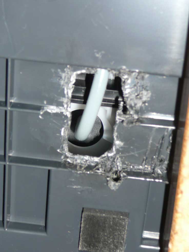

Тему про отключение помпы изучил, но вот как узел капы снять - не понял.
Каретку отодвигаю - вижу капу. Что с ней сделать надо, чтоб до трубочки добраться? (которая к помпе принтерной идёт:-)
Как снять капу на Т50? Стражду отключить попу на Т50 :-)

| Сообщение #3 Отправлено 22 июля 2010 - 20:29
Задолбали прочистки: листов 20 А4 пропечатает - прочистка, обнуление - прочистка, Epson любит чистоту
Реально - 2-3 раза за день высерает своими прочистками драгоценные чернилки :-(
Я уж лучше шприцеком или салфеточкой излишки с капы убирать буду.
По крайней мере попробывать хочу. Не понравится - обратно всё воткну - делов то...
| Сообщение #4 Отправлено 23 июля 2010 - 00:24
ну отключение капы думаю там её снимать не нада просто трубку сдёргиваешь, ставишь 3ник и конец трубки выводишь на волю нада прочистить прекащяешь доступ воздуха и наоборот да на форуме Сергей здесь всё описывал! поройся с рисунками даж было!
| Сообщение #5 Отправлено 23 июля 2010 - 06:44
Если Т50 и Т59 абсолютно одинаковы, то установка "отключалки" потребует немного нарушить целостность конструктива. Там усложнен доступ к трубке. Что-то мне подсказывает что это козни японсих инженеров.
| Сообщение #6 Отправлено 23 июля 2010 - 08:53
Я не совсем понимаю, КАК можно снять трубочку с капы, не сняв предварительно саму капу.
В теме про отключение помпы - этого нет...
Может кто-нибудь на Т50 проделывал эту операцию? В смысле капу кто-нибудь снимал? Подскажите - как это сделать.. Плииз :D
Ну, или как до трубочки добраться заветной....
| Сообщение #7 Отправлено 23 июля 2010 - 09:21
Сам узел капы ломать не нужно, там "бортики" со всех сторон на днище принтера, усложняющие установку тройника и вывод "управляющей" трубки. Вот их, как мне кажется, и прйдется немного порушить.
| Сообщение #8 Отправлено 23 июля 2010 - 09:25
Корпус покрамсать - это мы запросто. :D Шлейф снизу выводил - дырдочку уже одну проколупал в боковине. Блин, принтер что-ли кверх ногами переворачивать, дыру в днище высверливать, чтоб трубку выдернуть?
Парни, КАК?
Парни, КАК?
| Сообщение #9 Отправлено 23 июля 2010 - 09:32
Дык, ежели корпус не жалко, переворачивай, паяльничком прямоугольное отверстие "выпиливай" и все.
| Сообщение #10 Отправлено 23 июля 2010 - 09:39
Может как-то аккуратнее подлезть можно? Да и принтер переворачивать - боязно
| Сообщение #11 Отправлено 23 июля 2010 - 09:47
Можно, только прийдется почти весь разобрать, я при установке СНПЧ одному знакомому, пробовал. Открутил все видимые шурупы, крепящие печатающую часть принтера к пластмассовому корпусу, но "железяка" не снялась, дальше разбирать не стал.
| Сообщение #12 Отправлено 23 июля 2010 - 09:54
Блин, засада.... Будем пилить...как Шура... Думаю край принтера с стола свесить и снизу попробывать подобраться. Мож что-нибудь и получится... Подожду, может кто-нибудь еще отзовётся :D
| Сообщение #13 Отправлено 23 июля 2010 - 10:27
| Сообщение #14 Отправлено 23 июля 2010 - 11:05
Пробовал подобное проделать на Тх650, принтерный узел то один и тот же. Ничего хорошего не получилось, либо разбирать весь принтер до болтика или залазить через задний проход - днище.
| Сообщение #15 Отправлено 23 июля 2010 - 11:13
А я и шлейф выводил через низ. Там есть небольшая "шахточка". Тоненьким паялничком делал в ней отверстие и все. Удобно и презентабельно. И не всякий сервисник увидит, ежели чего. ;)
| Сообщение #16 Отправлено 23 июля 2010 - 17:15
Уу-ууу
Расковырял днище своего Т50...
А там...
Места вообще нет! Всё в притык... Тройник не влезит! только если его снаружи где-то крепить! Тройник обычный из зоомамазина.
Расстроился конечно - такой аблом производители учудили нашему брату СНПЧисту
Не, конечно, если руки прямые, не как у меня - может и можно втиснуть..
От капы вообще побоялся сдергивать трубку: там хер подлезишь пинцетом, а еще светить надо.. Трубку тянешь - капа хрустит и сердце замирает...
Первое, что на ум пришло - трубку разрезать, и тройник вставить. Но что-то меня остановило.
Если кто знает как помпу на Т50 можно отключить малой кровью - ОТПИШИТЕСЬ!
размер - 70 кб.
А там...
размер - 70 кб.
