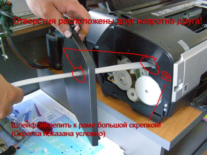

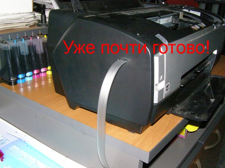

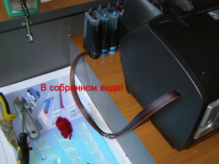

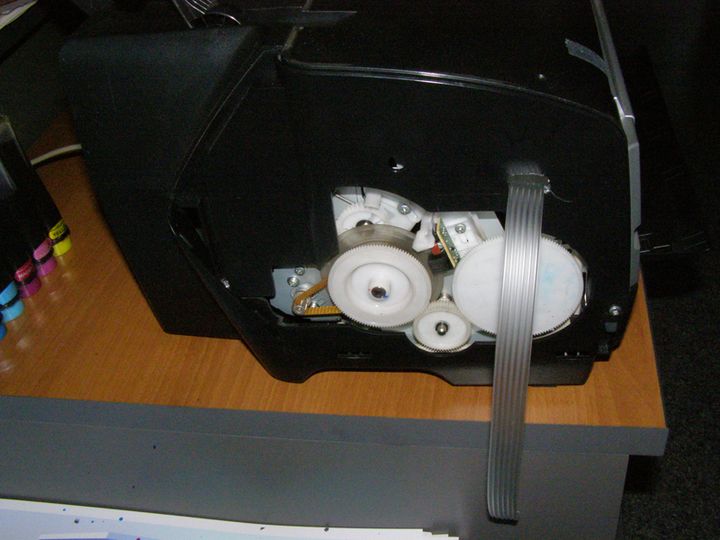

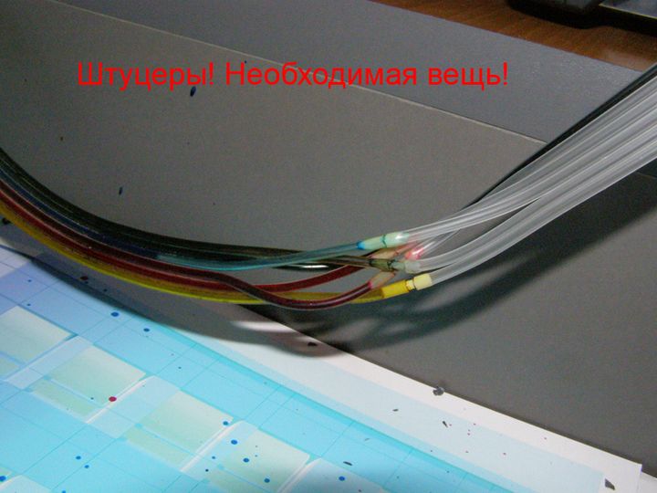

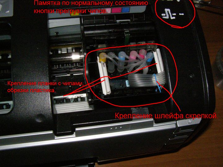

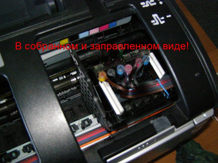

И так СНПЧ! Это пожалуй один из самых "эксплуатируемых" узлов принтера. К тому же он не родной, а "вживлённый". И вот тут начинаются особенности и тонкости. Хочу выложить свой фотоотчёт с комментариями о том, как на мой взгляд, лучше установить СНПЧ... И вообще как стоит тюнинговать принтер. Фототчёт возник в результате перекладки шлейфа, который из-за неправильного закрепления преждевременно износился.

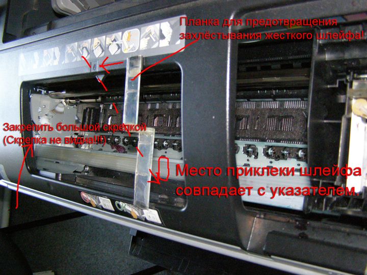

Перво-наперво хочется сказать о надёжности закрепления планки с чипами. Делайте так, словно сибираетесь установить этот элемент конструкции навсегда. Но! Это необходимо сделать без клея. И только тогда вам не придётся постоянно эту самую планку двигать в поиске контакта всех чипов! В моём случае это обрезки толстого пластика, которые устанавливаются внатяг и прижимет планку с чипами к корпусу головки. Но без фанатизма! :unsure:

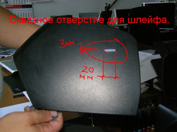

Второе- при прокладке вместо 13 мм. тоненького и гибкого шлейфа пришлось применять толстый, грубый 15 мм. шлейф. Под головку он лёг тильки-тильки, но в остальном одни плюсы! Кстати о прокладки шлейфов. На всех этих эпсонах я прокладывал шлейф только под головкой на полку рамы! Это единственно возможное место для длительной, надёжной, комфортной эксплуатации принтера и СНПЧ! В результате толстый шлейф, обогнув головку, стал сохранять во время печати приданную форму и не загибается вниз под головку. Это огромный плюсище! На тонком шлейфе это пришлось решать своеобразной пружинкой из стенки фильтра от капельницы. Дальше шлейф свободно лежит на металлической полке и закреплён клеем "Супермомент" только напротив указателя, который находится сверху в виде стрелки. Именно из-за того что эта часть шлейфа постоянно находится в движении ни одним из скотчей мне не удалось его надёжно закрепить ранее. Затем я ошибся с местом приклейки (слишком близко к месту парковки головки) и предыдущий шлейф прорвался на месте сгиба. На выходе из корпуса шлейф крепится большой стальной скрепкой к стальной вертикальной полке рамы. Данная конструкция позволяет постоянно работать шлейфу без перетирания, и позволяет ему постоянно сгибаться по большим радиусам, не пережимаясь. Благодаря этому я ни когда не сталкивался с пресловутой проблемой "гидроудара". Далше всё совсем просто. Во внутренней стенке корпуса (пластмассовой) и в наружней крышке прорезаются два отверстия габаритами 3х20 мм. Одно на против другого. И в них выводится шлейф СНПЧ. Дальше через штуцеры! (тонкие пластиковые трубки, похожие на соломку для газировки, срезанные под углом) соединяем шлейф, выходящий из принтера, со шлейфом от ёмкостей. Всё! Собираем принтер. Прокачиваем капсулы, заполняя чернилами. И вперёд с песней! :unsure:

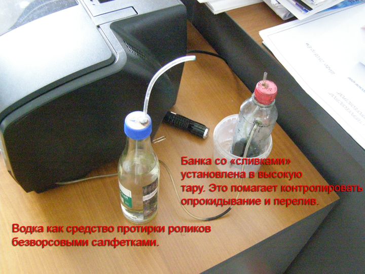

К дополнительному необходимому тюнингу отнесу только емкость под "сливки". Она устанавливается аналогично шлейфу СНПЧ, только отверстие делается внизу крышки. Емкость лучше поставить в высокую ёмкость значительно большего диаметра. что позволит контролировать перелив и опрокидывание "сливок".
Пожелания к разработчикам и производителям (то есть редакции этого форума). Ну сделайте уже заливные горловины диаметром 12 мм. Это позволит меньше трахаться с заливкой чернил! Ну и что из того, что ёмкость увеличится. Это же плюс! Зато можно будет ограничится вклеиванием в крышку литровой банки с чернилами трубки от капельницы длиной 30 см и заливать в "чернильницу" жидкость за секунда, а не за пять минут сквозь даже самую толстую иглу капельницы!

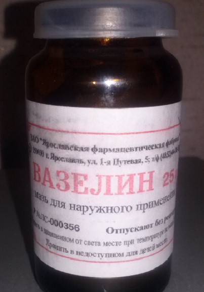

|    Сообщение #17 Отправлено 21 августа 2013 - 18:08   Serzh82
Просмотр сообщенияBorov сказал:
Обслуживается только каретка головки (промывка в спирте фетровой губки, замена смазки на кольцах и смазка штанги). Смазка подходит только "Вазелин"!!! покупается в аптеке за 12 рублей. Хватает лет на 10... Перепробовал всё, начиная с профессиональных смазок для "тонких" механизмов Makita, Hilti, Metabo (сохнут и клинят каретку на штанге).
Вот таким вазелином можно штангу смазывать? Он конечно скользкий, но в сервисцентре эпсона советовали жидкую смазку использовать. И еще подскажите пожалуйста о каких кольцах, которые тоже надо смазывать речь?

Просмотр сообщенияSerzh82 сказал:
Из всего что я пробовал для смазки вала по которому каретка двигается - вазелин самая плохая альтернатива , хуже чуть лучше силиконовая смазка ,
ну и лучше всего ( его всегда навалом) синтетика для авто (в двигатель которое) кастрол 0w40
