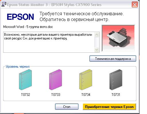

Так а теперь о проблеме: При включении на дисплее МФУ загорается ошибка Е-90 (по документации "механическая ошибка" "обратитесь в сервисный центр") каретка стоит на месте и не пытается даже сдвинутся с парковочного места, при выключение МФУ каретка двигается вправо и влево как обычно и спокойно паркуется на место.Посторонних предметов под кареткой нет, направляющие смазаны, чернильный шлейф не мешает движению ПГ, руками двигается легко без усилий, лента энкодера чистая, капа тоже, подозрительных звуков (визгов, стуков, ударов) при движении ПГ нет.
Также прилагаю скан статус-монитора!!!
Что это может быть и как убрать ошибку???

Ну что сказать, вроде всё сделал , всё прочитал, изменения таковы:
-если раньше при включении МФУ голова стояла и даже не двигалась, просто на дисплее загоралась "ошибкаЕ-90", то теперь ПГ медленно двигается влево-вправо(как бы проверяя себе дорогу) потом ещё пару раз, но уже быстрее и становится на место замены картриджа и только тогда загорается ошибка!!!
-а при выключении ПГ не отходит на парковочное место, МФУ просто выключается и всё!!!
-обнулил счётчик памперса программой "Adjustment Program" хотя прога "SSC Utility" показывает что всё по нулям, а "Adjustment Program" говорит обратное что моё максимальное значение 14000, а заполнено 1428, вроде так если ничего не перепутал!!!
-"Adjustment Program" вроде можно проверить все датчики на работоспособность, может кто знает как, буду очень благодарен!!!
-"SSC Utility" Обнулял счетчики, делал мягкий сброс ( ничего не происходит, никакого окна даже не открывается, вообще ничего , это так и должно???) переинициализацию делаю пишет "данная функция не поддерживается в текущем состоянии принтера"
P.S. короче честно говоря уже не знаю что ещё сделать, если это датчики что под ПГ находится, туда я сам наверно не рискну лезть, боязно!!! Да и как тут "голову" снять целое дело!!!
Заранее всем благодарен за будущие ответы!!! (если они будут)

| Сообщение #12 Отправлено 25 июля 2010 - 11:56
был у меня такой прнитер, но я тогда не поборол Е-90, некогда разбирать было, думаю стоит искать :
1. глаз в ПГ
2. датчик прохода бумаги,
3. двигатель каретки
4. смазать вал каретки
5. правый натяжитель ремня каретки-смазать его направляющие
1. глаз в ПГ
| Сообщение #14 Отправлено 25 июля 2010 - 12:07
widok27 (25th July 2010 - 12:51 PM) писал:
"SSC Utility" Обнулял счетчики, делал мягкий сброс ( ничего не происходит, никакого окна даже не открывактся, вообще ничего , это так и должно???) переинициализацию делаю пишет "данная функция не поддерживается в текущем состоянии принтера"
Вариант, как я вижу, один: купить оригинальные картриджи, установить их, проверить поведение МФУ, разбирать, проверять все датчики, шлейфы, коннекторы, наличие чернил там, где быть их не должно.
Ну и запасной вариант - новое МФУ.
