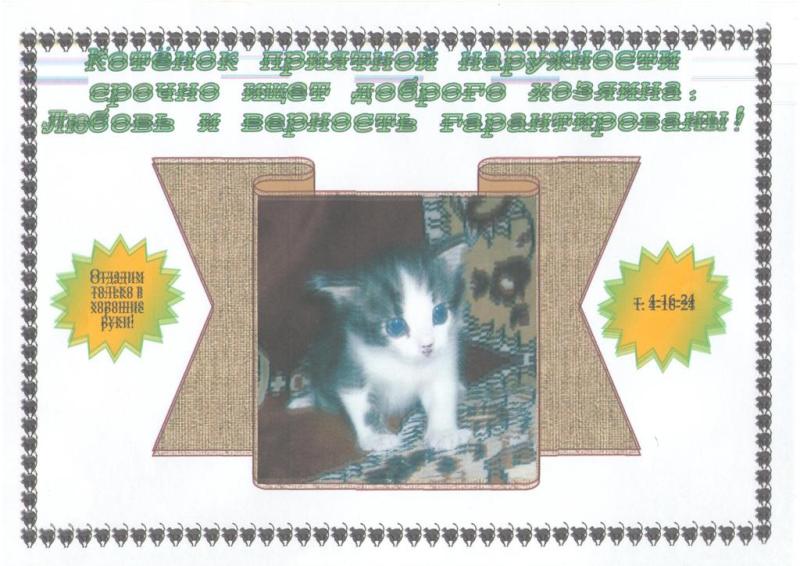

Помогите разобраться с проблемкой.

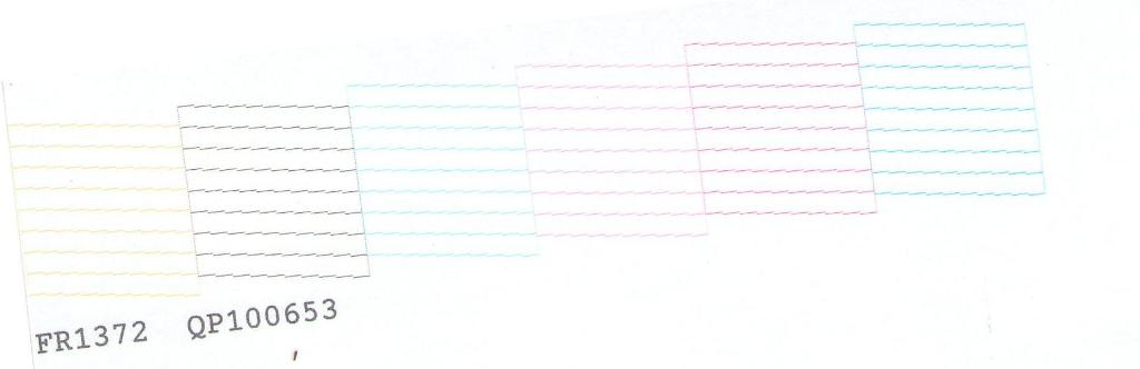

Фотки 10*15 печатает отлично, тест дюз выкладываю, вроде тоже все нормально.
При печати текста на A4 вроде все нормально но при печати в цвете на A4 принтер двоит при печати. Что это может быть? (на A4 печатал в word)
Стоит СНПЧ, фирму не знаю. Краска INKO

1. Первый скан. Это ты лист криво на сканере отсканировал, или это принтер тебе его так распечатал?
2. Как давно появилась проблема?
3. Собственно что за модель у тебя?
з.ы. я как-то не особо часто сталкиваюсь со струйниками, но по моему для Epson_а (а тест вроде как его) странноватый отпечаток...

|    Сообщение #5 Отправлено 23 июля 2010 - 06:38   Kenny
либо шлейф , либо лента энкодера загрязнилась...
|    Сообщение #6 Отправлено 23 июля 2010 - 09:27   Nikolai67
Kenny, причем здесь лента энкодера?

|    Сообщение #7 Отправлено 23 июля 2010 - 14:17   skvorzoff
нет не решена.
написали что посмотреть укладку шлейфа, а что именно посмотреть? уточнить можно?
лента энкодера - что это? где это? хоть приблизительно
ага, ленту нашел, ща протру, напишу

|    Сообщение #10 Отправлено 23 июля 2010 - 14:39   skvorzoff
вы наверно не поверите и будете смеятся, но проблема действительно исчезла после того как протер ленту.

Поясните, почему грязный энкодер раздвоил только цветные линии, но не привёл к двоению чёрной рамки с котами?
|    Сообщение #18 Отправлено 24 июля 2010 - 06:14   skvorzoff
рамка с котами тоже "двойная" получалась
вроде на скане видно.
И какие то прерывистые полосы принтер рисовал. Их видно напротив первой и второй строки.
В документе этих полос не было. Я вообще сначала грешил на настройки word, а потом распечатал этот же документ на лазернике, все нормально получалось.
