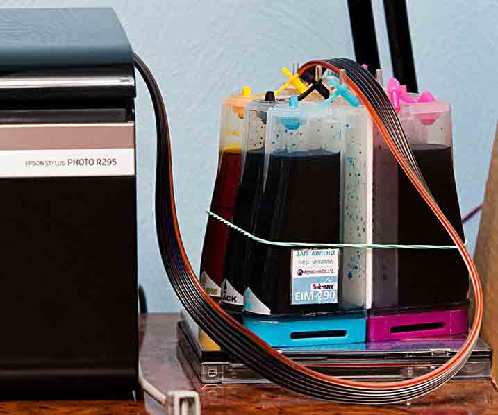

СНПЧ на принтер установили продавцы (см. фото)
Прикрепленное изображение: ____.jpg.
Система работала без проблем. Израсходовал 2/3 чернил из доноров и стали печататься по верху картинки полосы, типа штрих кода.

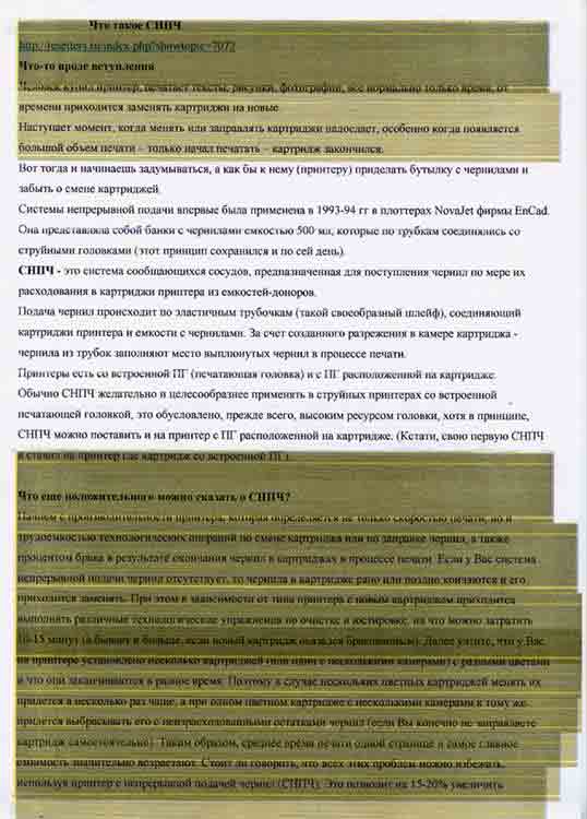

Прикрепленное изображение: monthly_07_2010/post-44735-1279613665.jpg Прикрепленное изображение: ________.jpg
Причем полосы по цвету и ширине одинаковые, а длина всегда разная (см. фото)
Прикрепленное изображение: _____.jpg.
С начала примерно 2х3 см., потом длиннее, потом на всю ширину бумаги, потом накладываются на первую полосу, либо печатает 2-м рядом. Статус-монитор принтера о проблемах не сообщает.
Пробовал переустановить принтер, обновил драйвер, дозаправил доноры и сбалансировал систему. Полос стало больше. Первые листы текста заливал полосами полностью. Прогнал 30 листов с текстом, на 27-ом полосы закончились. Сделал тест дюз и опять та же проблема.
Ваше мнение, уважаемые?

Костя, с твоего позволения внесу некоторые коррективы: механика может быть не до фени, если по какой-либо причине (тот же чернильный шлейф уложен криво и задевает за электрошлейф или вообще - на нем висит, есть умники по укладке шлейфа...) электрический шлейф идущий к ПГ трет по станине. Защитная краска, лак, стираются и получается то, что мы видим на сканах.
В любом случае - открывать крышку и смотреть. Если не залит - искать где трёт или надлом...

судя по всему перебит электройшлейф, как писалось выше, виноваты установщики, думаю, не стоит тянуть с заменой, а то потом ПГ кирдык будет....
