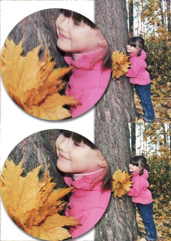

Работал принтер, работал (картриджное СНПЧ) и тут раз! и выдал вот такую "волосатость". Шлейф чистый - без заломов, каретка свободно ходит. Калибровка тут не помогает. Много раз прочистку дюз ставил - бесполезно. Вопрос - что может быть?

Энкодерная лента грязная, которая позиционирование головки делает

Наверное Vairen и был гадалкой.
Спасибо ему большое - помогло 100% (чистил что угодно, но не ленту)))).

загустели чернила, только взбалтывать время от времени, и печатать побольше, можете все перемыть даже квартиру, но чернила или разбавить 10% ММ зелёного, или заменить, если чернилам в донорах более полугода-6 месяцев, то их надо или выпечатать или поменять
