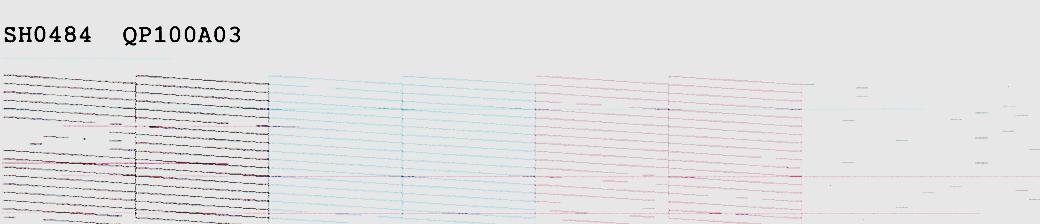

В данный момент при инициализации выходит ошибка 95H : Vout error
VOUT error
Detects abnormal voltage when checking the AID
voltage.
Foreign object or residual paper near the cap,
broken AID Board.
При проверке датчика не было обнаружено никаких посторонних предметов
Можно ли отключить эту функцию AID Самопроверку дюз?
B500dn 95H : Vout error /AID

Вышил помпу помыл его. теперь тест при включении проходит нормально но вот при печати выдаётся всё та же ошибка.
В данный момент я отключил функцию AID через СПРОГРАММУ.
Но проблема всё равно нерешённой осталась =(

КЗ (полосы через весь скан) + засохли/забиты дюзы.
| Сообщение #6 Отправлено 26 октября 2010 - 06:53
Сегодня попробовал голову новую поставить...
Такая же беда, но вместо красных полос по всему листу идут черные полосы....
Что делать?
Шлейф на ПГ проверял всё в порядке.
Что делать?
