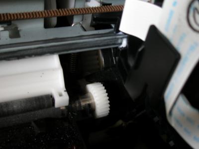

Сегодня при печати услышал стук, посмотрел внутрь и увидел, что стоит криво ступица(точно не знаю, как называется, на фото видно). Какой выход из положения? Нести по гарантии? Если убрать снпч и поставит назад родные картриджы(они пустые), примут его? У нас сервиса нет, возят в Москву..

Почти у всех в этой серии так. :) Можете посмотреть на остальных. :)

3 принтера таких уже сделал... Проблема не в кривой шестерне, а в мусоре который попадает на шестерни слева от оператора. Почистить их и будет вас счастье))

DEMON@, а можно нагляднее, где именно смотреть мусор?

кто нибудь может показать наглядно?

Стук происходит из за того что датчик протяжки бумаги загрязнен.
