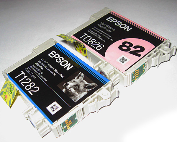

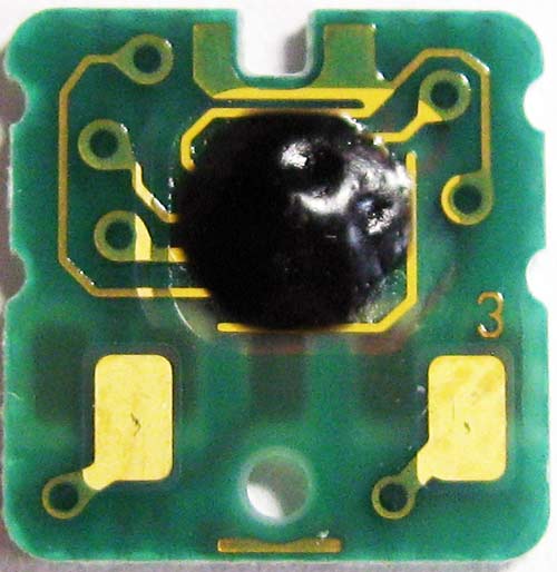

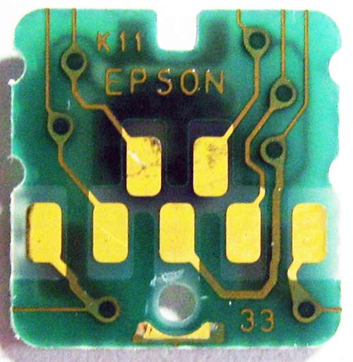

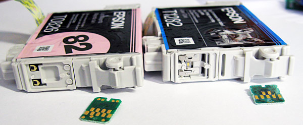

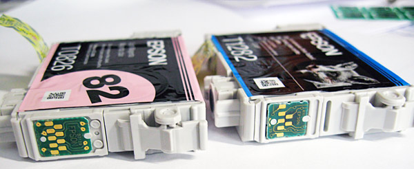

Epson не заставляет нас скучать и подготовил очередную новинку - принтеры с 7-ми контактными чипами.
Конфигурация контактной площадки изменена. Присутствует пьезодатчик наличия чернил в картридже.
Частота обмена информацией чип-принтер увеличена на порядок.
Просьба ко всем владельцам данных аппаратов отписываться об алгоритме работы чипов в различных ситуациях.
Для сранения - фотки новых чипов и "старых" 9-пиновых:
Новые принтеры Epson S22, Sx125, Sx420 Обсуждение работы новых чипов

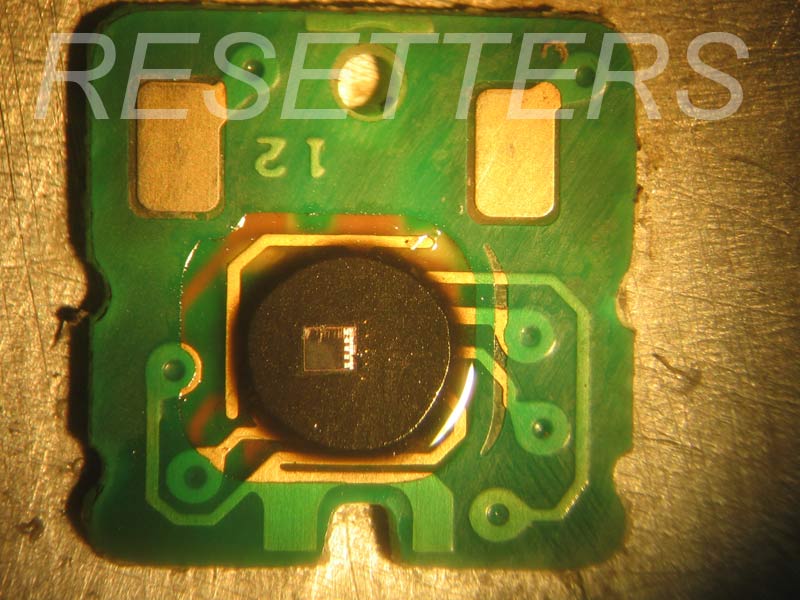

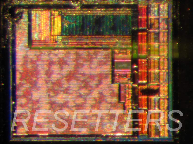

Фотки вскрытия оригинального чипа картриджа для Epson S22 и сам кристалл чипа под микроскопом
(доберемся скоро:-) )
