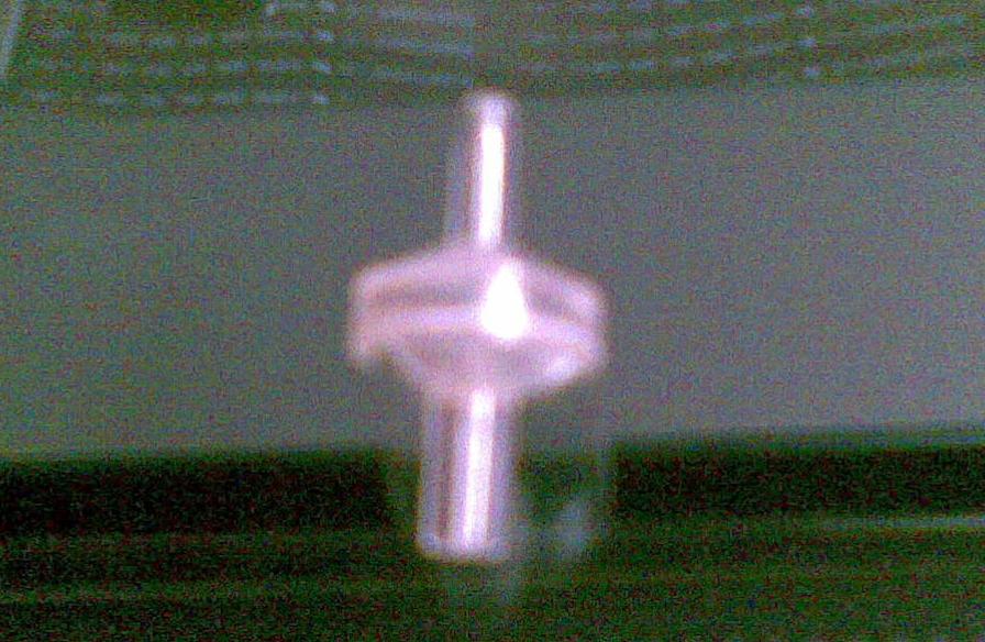

Здравствуйте! Сегодня получил СНПЧ для данного принтера, заказанного у вас. При установке появились несколько вопросов:
1. На видео, что на диске после установки уплотнений и заглушек все заливается каким-то клеем, в комплекте его не было. Что это за клей и где его взять? (думал что данный набор СНПЧ включает все, что необходимо для полной установки)
2. В комплекте осталось 4 каких-то изделия (не знаю как их назвать), на видео их нет, куда их ставить?
Вот их фото (извиняюсь за качество, но кроме телефона возможности нормально сфоткать нет)

Фильтры это (типа воздушные). Ставятся в воздухозаборные отверстия на донорах
|    Сообщение #3 Отправлено 29 июня 2010 - 14:29   Save
Спасибо, доноры это я понимаю емкость для краски?
|    Сообщение #4 Отправлено 29 июня 2010 - 14:31   GOJ
Угу, она. :)

|    Сообщение #12 Отправлено 29 июня 2010 - 19:28   romanM
Save клей нужен только для герметизации, при сверлении можно сделать отверстие плохого качества, вот клеем потом всё и обмазывают, сврелите без дрели, аккуратно, потом резинку внутрь аккуратно, и клей не понадобится, но если очень хочется, то используйте "момент-1".
